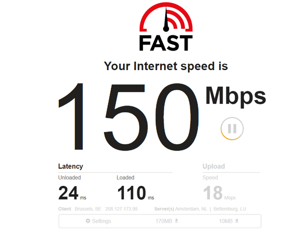

Dat lijkt me inderdaad niet de bedoeling te zijn! Je merkt dit op voor bepaalde websites? Of is je verbinding over het algemeen 'traag'? Misschien kan je ons al eens het resultaat van een speedtest bezorgen ?
Je hebt 150 Mbps down maar welk abonnement heb je ?

ONE is beperkt tot 250 Mbps, dan is 150 Mbps over Wi-Fi nog zo slecht niet maar het kan weldegelijk beter. Wi-Fi is storingsgevoelig en heeft een beperkt bereik, dus er kunnen verschillende oorzaken zijn van je problemen.
Om een juist beeld te krijgen moet je, zoals anderen hier voorstellen, eens met een computer of laptop aan de kabel een speedtest doen. Dan weet je of het enkel een Wi-Fi probleem is of een breder probleem.

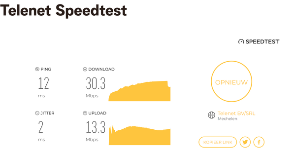

Niet echt iets om fier op te zijn denk ik.
Ik zie uw afbeelding nog niet maar uw antwoorden zijn ook niet om fier op te zijn. Je geeft helemaal geen antwoord op de vragen.
