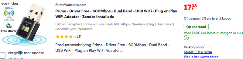

Moet ik dan ook een usb wi-fi adapter koper met Wi-Fi 6 ?
Prime Driver Free 600Mbps Plug & Play Dual Band USB WIFI ADAPTER dus geen vereiste om een driver te installeren!
