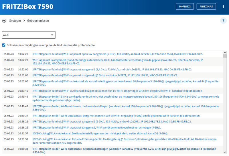

@igvfer  schreef:
Voor echte WiFi Mesh heb je minstens 3 toegangspunten nodig. Met als basisregel dat ze elk in elkaars bereik moeten staan. En meestal is dat een 7-tal meter van elkaar.
Neen.
Jouw definitie van "mesh" is een andere dan wat we tegenwoordig "mesh" noemen, en wat Telenet bedoelt met hun 360° Pod mesh systeem (aka Plume).
  • een mesh systeem heb je, van zodra de verschillende access points informatie uitwisselen met elkaar en op die manier het ganse wifi netwerk beheren.
  • van zodra je 2 toestellen hebt (meestal één mesh master en één of meerdere mesh clients) kan je al spreken van een mesh systeem.
  • hoe die toestellen met jouw netwerk verbonden zijn, maakt helemaal niets uit. Dat kan via UTP (zoals een normaal access point), dat kan via WiFi (zoals een repeater), dat kan zelfs via een Powerline verbinding, via Moca, via fiber 😊 ...
  • de basisregel dat ze in mekaar's bereik moeten staan, geldt alleen als je de pods gebruikt als "repeater" (ze zijn draadloos met elkaar verbonden). Als je de pods gebruikt als "AP" (ze zijn via UTP met elkaar verbonden), ze moeten ze alleen "overlappen" (afstand tussen de pods kan dan groter zijn). Van zelfsprekend is een bekabelde oplossing altijd beter.
  • het grootse verschil van "mesh" is:
    • dat je één WiFi netwerk hebt: je ziet op de router alle toestellen die draadloos verbonden zijn (in een klassiek systeem zie je de toestellen die via een AP verbonden gewoon als "bedrade" toestellen).
    • het mesh systeem ziet dus van ieder toestel op welke band en aan welke snelheid die verbonden zijn, en communiceren dat voortdurend met elkaar.
    • het mesh systeem kan ieder toestel zelf (proactief) op een andere pod zetten, of op een andere band (in een klassiek WiFi systeem beslist het toestel op welke band, en welk AP het verbindt, en houdt soms hardnekkig vast tot het signaal tè zwak wordt).
  • één nadeel: je moet het systeem (kunnen) vertrouwen, dus geen noodzaak hebben om telkens zelf in te grijpen (dus niet nodig om aan ieder AP en iedere band een andere naam te geven) 😊
Hieronder een voorbeeld van mijn Fritz!Box Mesh wifi, en de voortdurende interacties tussen de "mesh amster" en de "mesh clients"
