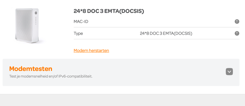

Goeiemorgen allen,
Ik heb sinds dinsdag een nieuwe installatie, opstelling: modem (zonder wifi) en twee access points. Nu wil ik mijn SSID en paswoord aanpassen. Dit lukt niet via mijntelenet, bij modemdetails kan ik enkel de modem testen en bij de expert instellingen van de acces points kan ik die niet wijzigen?
Iemand suggesties ?

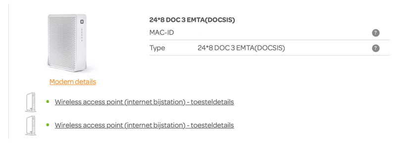

Berichten: 7454
Wifi-paspoort aanpassen in Mijn Telenet lukt niet
@HansG  Ik heb ook dergelijke opstelling maar met Telenet wifi powerlines en Telenet AP en ik kan wel degelijk mijn wifi instellingen veranderen. Het kan wel een tijdje duren vooraleer deze toestellen in je lijstje komen. Best eens de modem/router zonder stroom zetten en opnieuw opstarten.
Je zou de wifi instelling moeten terugvinden onder modemdetails.
Indien het niet-Telenet AP's zijn ga je daar dan het SSID en wachtwoord moeten instellen.

@HansG  schreef:
Uiteraard heb je bij de modem details enkel de zaken over de modem.
Als je echter klikt op Wireless access point, krijg je de details en opties van het aangeklikte access point.

Herstarten heeft niet geholpen.
Bijkomend issue: het inschakelen van WPS op de ap's lukt niet.

Ik kan de keuze maken en bewaren en vervolgens werkt het niet.
Als ik dan terug ga kijken naar de instellingen staat het nog steeds op uitgeschakeld.
Ter verduidelijking: de SSID en pw is enkel te raadplegen in de ap's, niet aan te passen.

zet modem en beide AP's zonder stroom (met tuimelschakelaar achteraan of stekker uittrekken) wacht een paar minuten. Zet modem terug aan, wacht tot die klaar is, zet beide AP's terug aan en probeer opnieuw.
Ik raad aan om de funstie één netwerk uit te zetten en minstens twee verschillende ssid's te gebruiken: één voor het 2,4 MHz signaal en het andere voor het 5 GHz signaal.

Met dank aan mijn vierde telefoon naar de helpdesk kan ik nu de SSID en pw aanpassen, weliswaar voor ieder ap apart. De instelling 1 wifi-netwerk is op afstand uitgezet en zo kan ik voorlopig verder.
Ik kan wel nog steeds niet aan de instellingen van mijn splinternieuwe modem...
