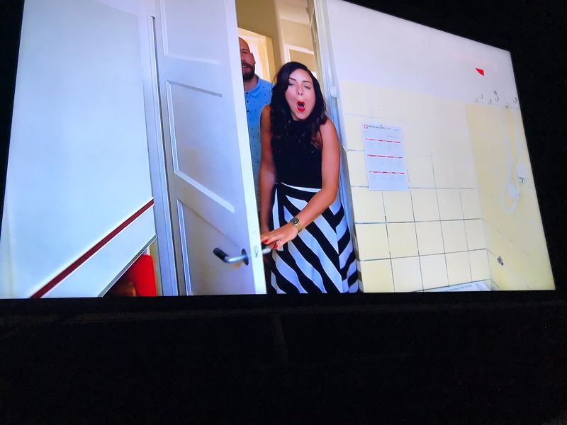

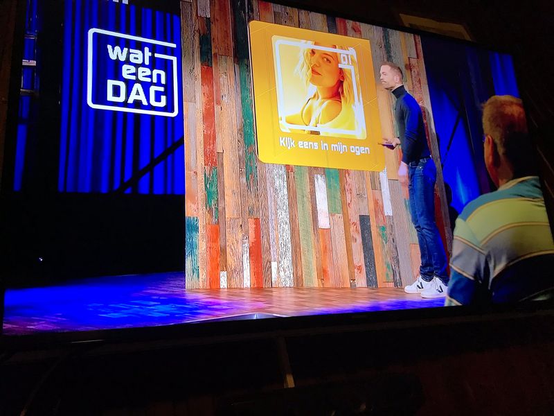

Ik vermoed dat toch niet iedereen het beeld kwaliteits probleem heeft. Ik heb een Samsung TV beneden en boven een LG TV. Geen enkele kost meer dan € 500 en ik heb nergens last van beeldkwaliteit sinds ik de TV boxen heb...
zie hier de TV boven:
en zie hier de Samsung beneden:
