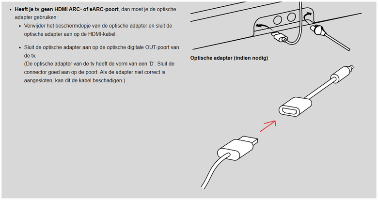

  • Bij de Sonos ARC is waarschijnlijk een "optische adapter" meegeleverd. Probeer deze eens aan te sluiten op de digitale optische audio uitgang van de TV. Deze verbinden met de HDMI kabel naar de Sonos. Misschien komt de "storing" door de TV-Box op die manier niet door naar de optische geluidsuitgang?

De Sonos ARC heeft geen "optische kabel", en ook geen "optische ingang".
Er is wel een optsiche adpater die lichsignaal omzet naar HDMI, en waarop je dan de (meegeleverde) HDMI kabel kan op aansluiten ...

Hi EasyRider, het proberen met een andere HDMI-kabel kan je proberen, maar zelf heb ik er 3 verschillende geprobeerd: één met gouden coating, een 'gewone' HDMI-kabel en de HDMI-kabel die bij de ARC wordt geleverd, en elk van die drie gaven hetzelfde probleem. Ik heb nu zelf een zelf een kabel besteld bij Sonos waarmee je de digital audio output poort van de TV kan koppelen aan een HDMI-kabel, die je dan weer met de Sonos ARC verbindt. IK verwacht die kabel een van de dagen en laat je weten of dat een oplossing is.

Helaas nog niet gelukt om via de digital audio output poort de Sonos aan de praat te krijgen, maar merkte achteraf dat ik daarvoor ook bij de instellingen van de tv nog wijzigingen moet doen. Poging 2 voor binnenkort gepland.
