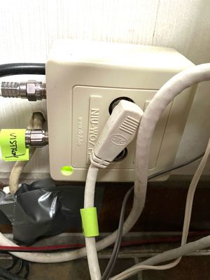

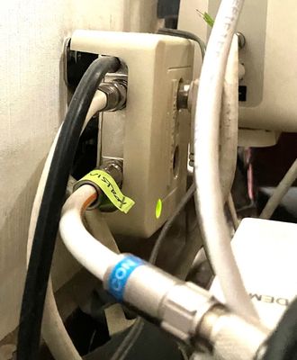

Hallo, had reeds een Vistron die aangesloten was via Digiciorder.
Digicorder vervangen door TV Box V2.
Aansluiting gewijzigd: Van NIU Living model coax kabel (aansluiting onderaan) naar Vistronaansluiting Coax IN.
Vistron Audio - Rood/Wit naar Home Cinema.
Werkt terug zoals voorheen.
