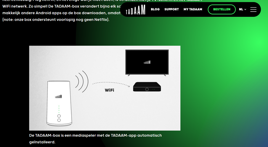

@Master-Magic
Een paar maanden geleden heb ik iemand geholpen met de installatie van Tadaam.
Er is enerzijds de wifi router waar je de simkaart in steekt en anderzijds de Taddam set top box. De beknopte bijhorende handleiding begeleidt u voor het installeren van beide onderdelen.  Het klopt dat er ook de Tadaam app is, die je op een Android tv kan installeren. Dat is dan bedoeld voor een tweede toestel. De set top box van Tadaam werkt los van de rmeegeleverde router.
Hierbij een extract uit een webpagina van Tadaam
