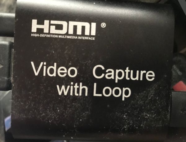

@Jari_Opsomer ik heb deze, ene met HDMI in en out en gevoed door voedings usb kabel,
heb die dat je vermelde besteld, eens testen of dit een betere optie is dan wat ik nu heb, voordeel van die van mij was dat je via de tv ook kon mee volgen en dus je aflevering kon volgen tijdens opname,

Hier ben ik weer, de nieuwe HDMI naar usb stick in bezit, nog steeds zelfde probleem van flikkeringen in beeld.
heb de firma waar ik dit heb gekocht ook ingelicht over dit probleem.
begin te denken dat het aan de 3 meter usb kabel ligt naar de pc.
die is usb 2.0 en het stickje 3.0, misschien daar het probleem.
weet niet of dit de reden is???

@Jari_Opsomer
ondertussen zelf opgelost, eens de usb3.0 op pc aan de achterkant gebruikt en opeens geen flikkering meer in het beeld, werkt weer zonder problemen.
of hoe een usb poort op een pc kan verschillen in soort.
heb m’n moederbord pdf eens gelezen, kennelijk zijn de achterste 3.2 usb poorten.
voor mij is dit afgesloten, weet niet of @CarineL67 met deze optie ook geholpen is.

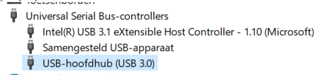

Ik heb 3 USB-poorten maar geen idee of ze alle drie usb-3 zijn.  Ik heb er 2 links en 1 rechts.
Maar in apparaatbeheer zie ik enkel staan
Dus geen idee, welke USB de hoofdhub is.  Waarschijnlijk de alleenstaande.  Hoe kan ik dat zien ?

@CarineL67
Je kan dit doen door je merk en type van moederbord eens op te zoeken, in de pdf file van je moederbord vind je normaal gezien dan de info over de usb poorten dat je bezit op het moederbord.
of je merk van de pc en type eens op te zoeken.
