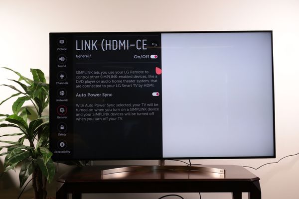

Wij hebben gisteren de nieuwe tv box gehaald en geïnstalleerd op onze LG OLED tv en de versterker. Sinds we dit hebben gedaan is het niet meer mogelijk om op onze tv netflix op te zetten. Als wij de app selecteren op onze tv dan verspringt de tv automatisch terug naar het HDMI kanaal van de tv-box. Kan iemand ons helpen? Dit is super irritant!

CEC uitzetten op je tv
Bij LG zal het Simplink heten

We hebben de simplelink/cec losgekoppeld maar het helpt niet. We zouden de tv-box eigenlijk moeten loskoppelen van de tv en de versterker. Enig idee hoe dit moet? We hadden dit probleem ook totaal niet met de oude digicorder
Fabrieksinstellingen geterugzetten is ook niet mogelijk. CEC kan niet afgezet worden met de nieuwe tv-box. Klantendienst bevestigd dit ook.

CEC van de Tv-Box kan inderdaad niet uitgezet worden.
Maar als je die van de TV uit zet, ontvangt hij dat signaal ook niet.

CEC is veel te agressief ingesteld op de nieuwe tv box...

Als ik het goed begrijp heb je minstens drie toestellen die aan elkaar gekoppeld zin met hdmi en bij al die toestellen is cec actief.
Het moeilijke is nu om de cec werking op de verschillende toestellen te doorgronden. Sommige toestellen laten cec instellingen toe per hdmi aansluiting anderen werken enkel globaal.
Je moet voor jezelf eerst bepalen wat automatisch moet werken (waar cec actief moet zijn). Het risico bestaat dat je in conflict situaties komt.
Je zet de TV-Box aan: wat moet er gebeuren?
Je zet de TV-Box uit: wat moet er gebeuren?
Je zet de tv aan: wat moet er gebeuren?
Je zet de tv uit: wat moet er gebeuren?
Je zet de versterker aan: wat moet er gebeuren?
Je zet de versterker uit: wat moet er gebeuren?
Als je nu eens merk en model geeft van al uw toestellen die verbonden zijn, is het misschien mogelijk op iets concreter te zijn.
