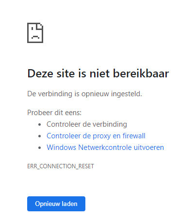

Helaas gaat dat voor de moment niet lukken 😭
Ik geraak niet in de webmail van Telenet...
