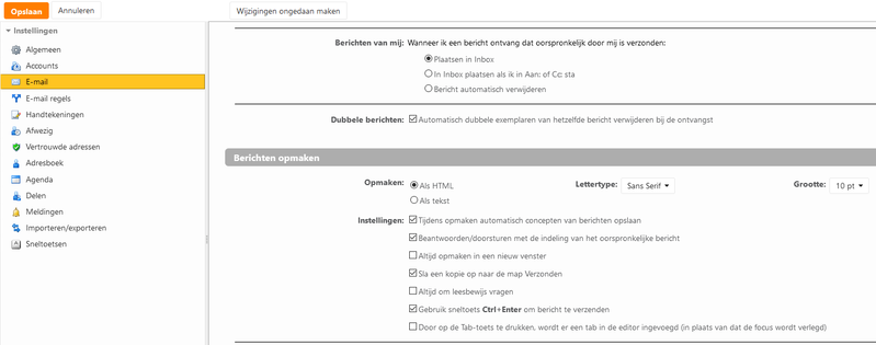

Kijk ook eens na in instellingen of alles juist is ingesteld. Zie foto.
Zie deze instelling ook na in WML

@louishufk . Beste, een instelling in Instellingen van Telenet WebMail stond niet AAN, en door deze AAN te vinken zie ik nu (ook logisch) de vanuit Webmail verzonden mails terug in WebMail, map Verzonden. Een probleem opgelost, waarvoor heel veel dank.

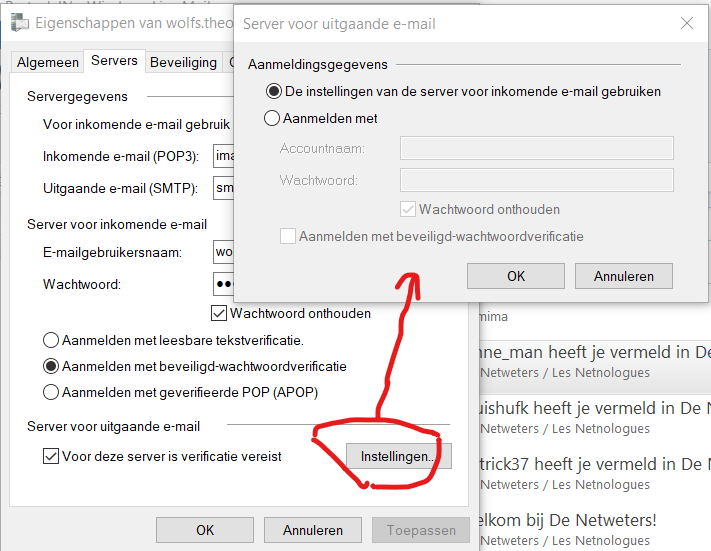

na het instellen om "beveiliging aan te zetten voor Uitgaande mail" en poort 587 te hebben gekozen kan ik wel vanuit het buitenland mails versturen via Windows Live Mail. De handleiding van Telenet laat die beveiliging Uit staan. De Verbindingsbeveiliging staat wel op SSL, niet op STARTTLS.
Is het aangeraden deze te veranderen nu het verzenden werkt (en indien mogelijk, waarom).
De verificatie voor uitgaande staat nu ook ingesteld dat hij dezelfde verificatie moet gebruiken als voor inkomende (zie bijlage: Uit_In.png)
Raadt U aan om een eigen instelling voor uitgaande te kiezen, en zo ja welke.
