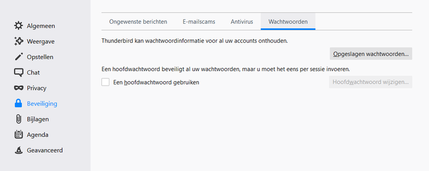

Wachtwoordbeheerder zou ik helemaal niet aanvinken, tenzij er andere gebruikers zijn die jouw login op de pc gebruiken en dat het niet gewenst is dat die andere gebruiker(s) je mail kunnen zien.
Als je wachtwoordbeheerder gebruikt moet je iedere keer dat je Thunderbird gebruikt je wachtwoord gebruiken. Bij normaal gebruik is dat niet zo handig.
Juist wél aanvinken, anders moet je telkens je wachtwoord ingeven. Wat jij in gedachten hebt is een Master Password of Hoofdwachtwoord.
Inderdaad, ik bedoel een hoofdwachtwoord gebruiken.
In mijn versie van Thunderbird vind ik nergens de term wachtwoordenbeheerder, laat staan het aanvinken hiervan.
@janne_man ik denk wachtwoordenbeheerder van de pc zelf dat deze al je wachtwoorden onthoud. Iets als Apple key maar dan van Google.
Ik ken geen Windows 10 functie van wachtwoordenbeheer. Alle courante browsers hebben dat wel, net zoals alle courante e-mailclients. Vermits @AurelSercu verwijst naar Thunderbird heb ik de aanname gedaan dat dit bedoeld wordt.
