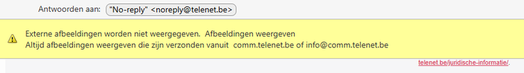

Goed dat je dat meldt @sb , dat doet me eraan denken dat ik allergisch ben aan het automatisch binnenhalen van externe afbeeldingen. Dus die instelling staat uit bij mij.
Voor zij die zouden vragen waarom dit goed is: nooit gehoord van de één pixel afbeelding in mail? Ik wens niet gevolgd te worden, zeker niet via mail. Dus een aantal van mijn mails zijn onvolledig als ik ze zie. Ook deze van Telenet en van de Netweters.
Hieronder een voorbeeld van de melding in webmail en de eerste lijn die niet toont wat Telenet wil tonen.
Ik heb nog nooit nuttige informatie gemist met deze manier van werken.
