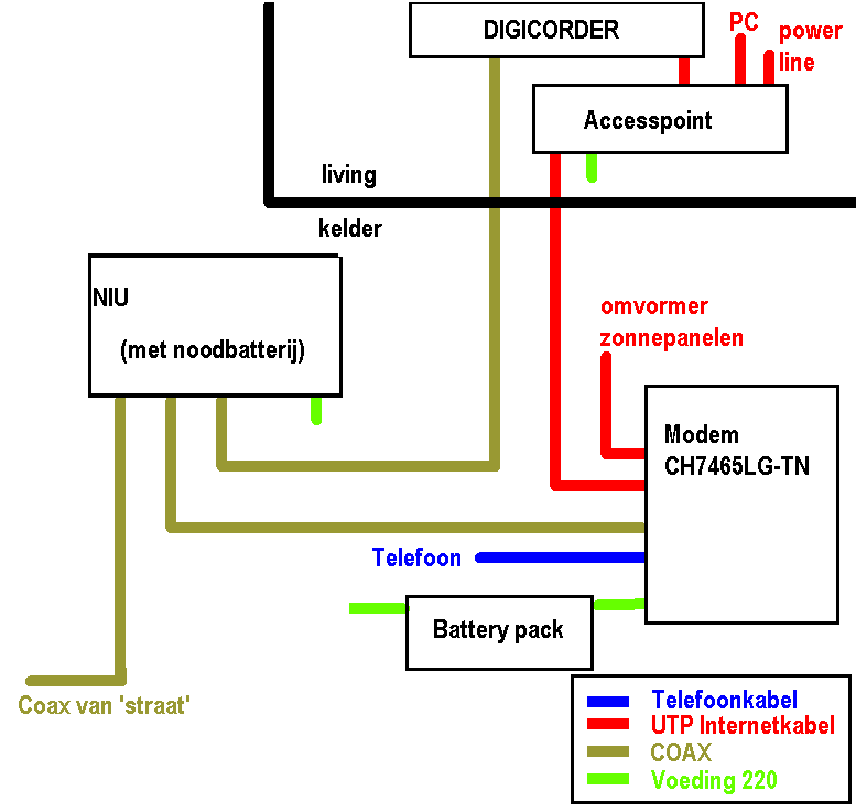

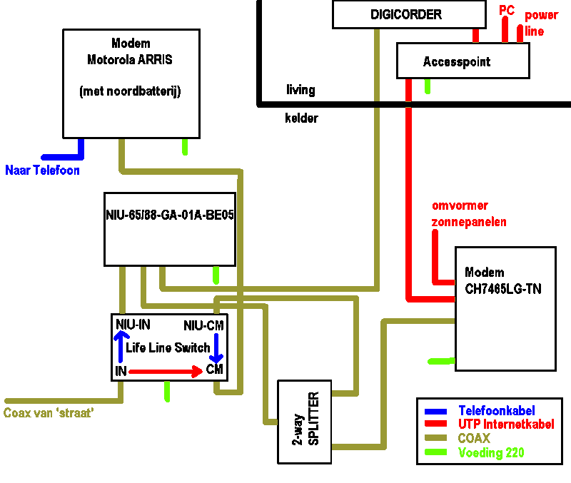

Hierbij een schema van hoe het momenteel allemaal is aaneen gekoppeld:

Jij stelt dan dit voor:
Netto: Arris weg, nieuwe NIU met batterij, nieuw battery-pack voor de witte modem, en alle switchboxen weg (niet meer nodig)
Hierbij lijkt me nog de optie om de huidige NIU (zonder batterij) te behouden + de lifeline switch behouden om in geval stroomuitval het coax-signaal rechtstreeks naar de 'witte' modem te zenden (die dan wel een aangekoppelde battery-pack heeft om telefoon te hebben... en internet, weliswaar maar tot aan accesspoint...)
-> eigenlijk dus enkel de telefoonfunctie+battery-pack van de ARRIS-modem overbrengen op de witte modem -> enkel batt-pack modem en 2-waysplit en Arris weg
De nieuwe NIU heeft geen batterij, maar wel een ingebouwd relais (lifeline switch) die de oude switchbox vervangt (die er dus voor zorgt dat het coax signaal (bij stroomuitval) beschikbaar blijft op de CM uitgang(en) naar de modem(s).
Ik kan geen commentaar geven op jouw afbeeldingen (nog niet goedgekeurd)...
Ok, prima dat NIU die switch ingebouwd heeft! Dan knopt het eerste schema hierboven (eens je dat te zien krijgt) zij het dat je bij de NIU 'met batterij' -> 'met life switch' moet lezen. het onderste schema is dan eigenlijk net hetzelfde (met de switch van de NIU apart erbij getekend...)
@Stefan1818 schreef:Ok, prima dat NIU die switch ingebouwd heeft! Dan knopt het eerste schema hierboven (eens je dat te zien krijgt) zij het dat je bij de NIU 'met batterij' -> 'met life switch' moet lezen. het onderste schema is dan eigenlijk net hetzelfde (met de switch van de NIU apart erbij getekend...)
Inderdaad, jouw eerste schema is exact hoe ik het mij voorstel ...
Geef toe, het zal er véél eenvoudiger en netjes uitzien 😊.
Hopelijk lost dat uw probleem met de digicorder op, want dan kunnen ze niet meer zeggen dat deze op de "verkeerde" modem is aangesloten 🤔.
