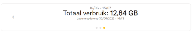

Ik heb ook een Wigo S met een volume van 200 GB. Ik heb sinds 16/06 al redelijk wat opnames gedaan, opnames bekeken en veel gebruik gemaakt van Terugktv op de tvbox. Dit is wat ik tot nu toe gebruikt heb:
Wat wel volume vebruikt op de tvbox zijn o.a. Netflix en Youtube (externe apps). Ook wanneer je gebruik maakt van de tv app om bijvoorbeeld opnames of terugkijktv te kijken via een tablet. Maar tv kijken, films uit de tvtheek, terugkijktv, opnames via de tvbox tellen niet mee voor je vebruik.
