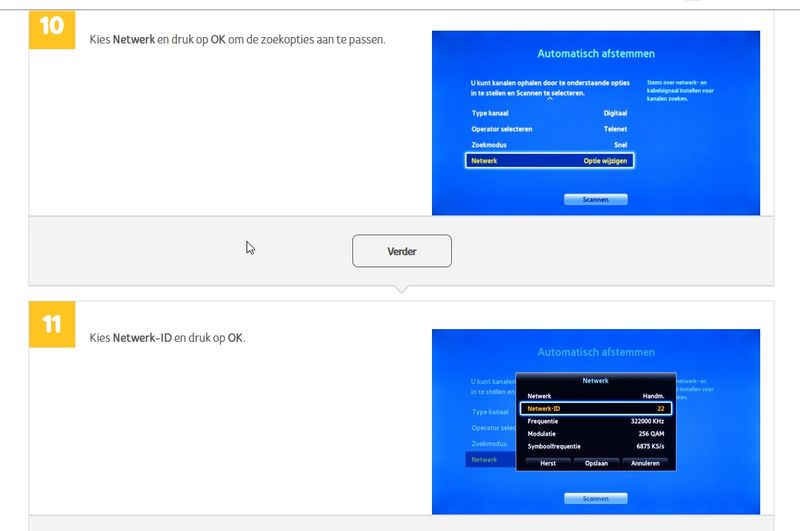

Als je snel wil gaan bij het afstemmen kan je volgens beeld gebruiken als leidraad :
De handleidingen in de links die @Janneke_Dust opgeeft zijn uiteraard correct. Als iemand echter gaat instellen op basis van de afbeeldingen die @Janneke_Dust meegeeft, dan zal het niet lukken. Het Netwerk id moet je veranderen in 32 en de frequentie in 290 000 kHz of 290 MHz.
@Janneke_Dust Jij hebt niets verkeerd gedaan. Strikt genomen heeft Telenet ook niets verkeerd gedaan met hun afbeeldingen, maar ze zijn een beetje verwarrend. De (zeer) kalme gebruiker zal deze handleiding top vinden en dat gaat heel goed lukken. De minder kalme gebruiker riskeeert om stappen over te slaan en zal dan klagen dat het niet werkt. Wat blijft over frustratie en geklaag waarvan geen van beide nodig waren. Ik meen dat het beter ware geweest om enkel een scherm te tonen met de juiste instellingen. @Suzy hint?
