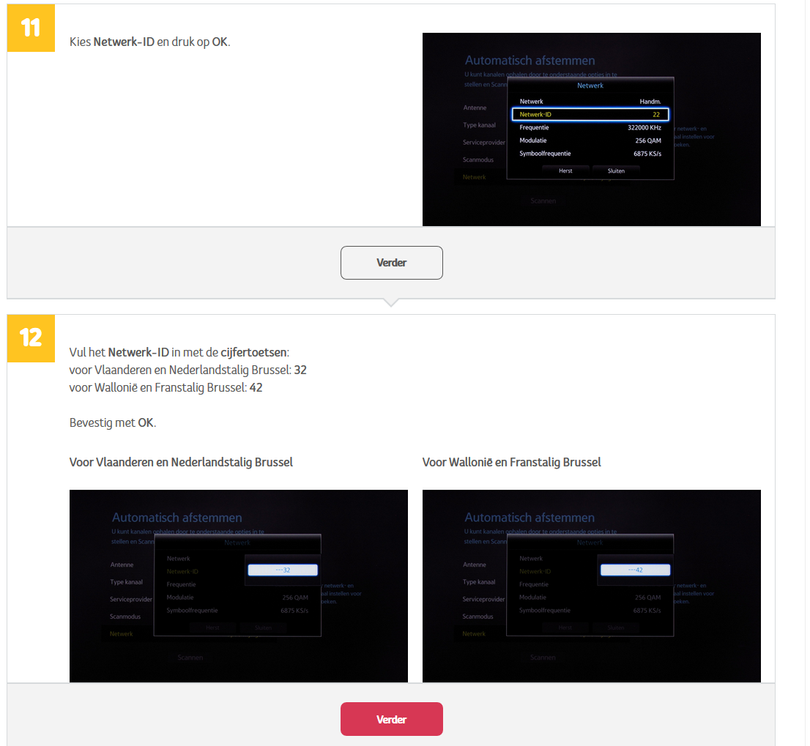

Ik ben eens door de stappen gegaan op de signaalswitch pagina's en de flow die klanten moeten doorlopen klopt. De eerst volgende stappen die de klant ziet na de schermen van @Janneke_Dust zijn namelijk deze:

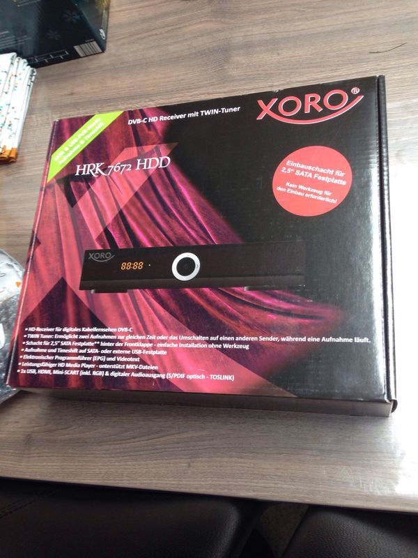

@Steven-E En het pakje met de decoder en 1 TB geheugen is ook al binnen. Vanmiddag zal ik alles eens uittesten. Ik hou jullie nog op de hoogte!
Ik heb het toestel (Xoro HRK 7672 HDD) uitgebreid getest. Het werkt zeer goed. Geen storingen, mooie opnames, ...
Er is maar 1 nadeel: EPG gaat maar tot morgenavond (middernacht) en dat vind ik een beetje sneu. Want als ik eens op reis moet gaan of zo, dan kan ik mijn opnames niet instellen voor 5 dagen later of zo. Iemand die een tip heeft?
