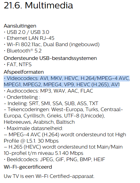

Philips 65PUS8949/12 ondersteunt HEVC:
https://www.philips.be/c-p/65PUS8949_12/theone-65pus8949-4k-ambilight-tv/ondersteuning
Handleiding
Hetzelfde geldt voor het model 43PUS8909/12. (Ik ben vrij zeker dat mijn moeder dit model heeft met een werkend CI+ kaartje). Je kan dat gewoon zelf opzoeken door te zoeken op 'philips [model] ondersteuning' en dan in de handleiding kijken. Het energielabel is relatief. Vroeger was het energielabel van zo'n smart TV veel beter, maar dan hebben ze de voorwaarden veranderd waardoor het nu lijkt alsof die TV's gigantisch veel verbruiken.
