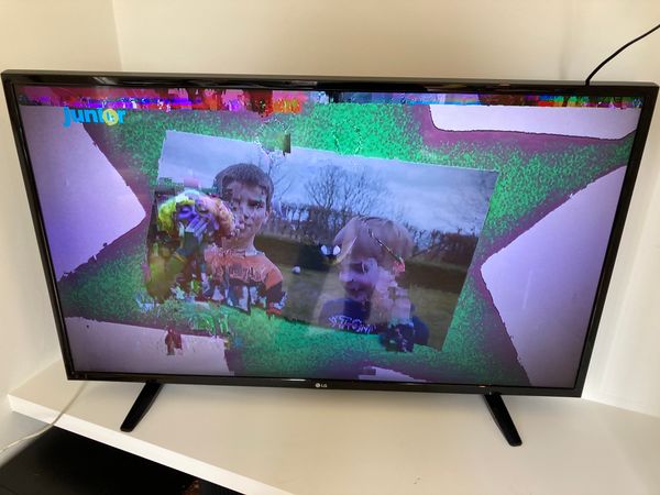

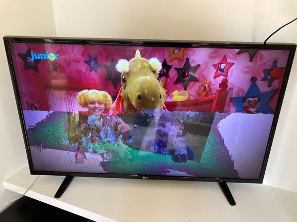

We hebben sinds een paar weken storing op alle digitale zenders. Analoog lukt het wel. We hebben al een nieuwe Digibox. Coax kabels al vervangen en HDMI kabel werkt wel met laptop dus daar ligt het ook niet aan. Telenet beweert dat het niet aan hen ligt en als ze technieker sturen kost het ons 150 euro of zoiets en doen ze niets als het niet aan telenet ligt.
Wat kan het probleem zijn? En wie kan dit dan wel oplossen?
zo ziet de storing eruit.
