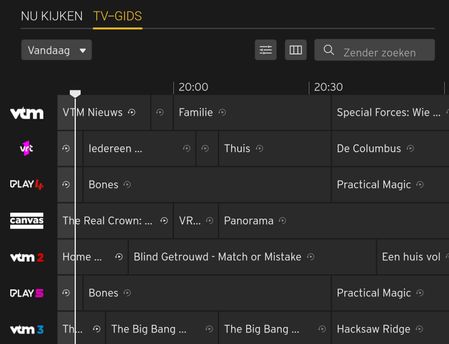

De programmagids in de telenet.tv app geeft op Play 4 de info van Play 5. Datum en tijd van dit bericht.
