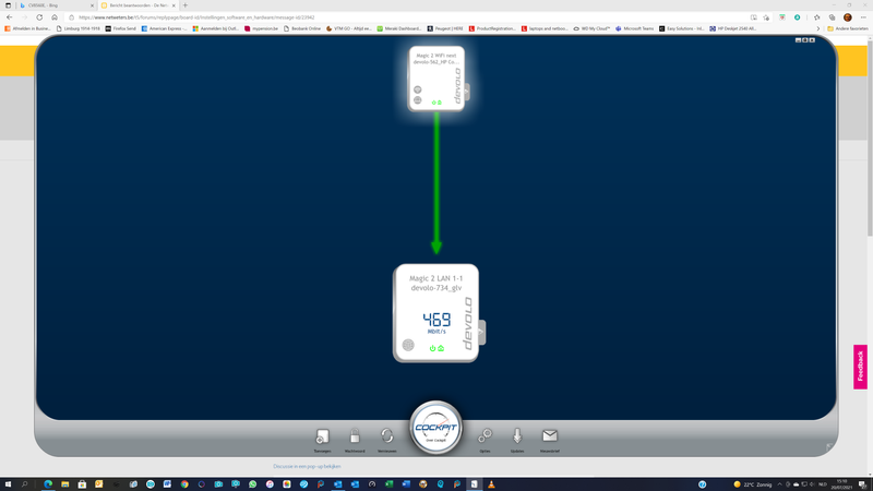

Ik haalde reeds eerder aan dat ik een groot deel van het ventilator probleem heb opgelost door de modem router op "deur stopblokken-rubber- te plaatsen zodat er een "onder" verluchting ontstaat en het "lwaai" minder is - als toestel in dichte gesloten omgeving is opgesteld is logisch dat de vent harder moet draaien
"mijn" netwerk combinatie met de DEVOLO Magic 2 Wifi next power line adapters ( MESH acces point steering) is gewoon fenomenaal (constante full speed- geen onderbrekingen) Dit is en was nooit het geval met de Telenet powerline combo PG9082 -9083 ...het is Comtrend trouwens zelf die bevestigd dat deze configuratie GEEN MESH technlogie aan boord heeft . Hoeveel tijd ik niet heb verloren met dit steeds aan de Telenet tech desk te melden met een steeds wederkerend antwoord van " we zullen een technieker moeten sturen- zitten uw kabels nog goed- of is logisch gezien uw afstand tussen modem router en 1ste verdieping...etc..) Met DEVOLO gewoon geen gepruts en opgelost -dekking gegarandeerd tot binnen 120 m²
Wie wat uitkijkt kan de Magic 2 wifi next set - met 2 gigabit ethernet connecties aan een fatsoenlijke prijs op de kop tikken ( < 150 EUR)

in mijn vorige reply's heb ik het storend geluid drastisch kunnen verminderen, door onder de modem enkele rubberen deurstoppers te plaatsen; zo breng je de modem ventilator uit een gesloten en of dichte omgeving en meer lucht er onder maakt minder geluid
Ik heb de laatste editie van de power lines van telenet verwijderd en vervangen door de laatste Devolo Magic 2 wifi powerlines
De docsis modem 3.1 heeft mesh technologie aan boord en past perfect met de devolo's
De powerlines hebben dit niet ;ik heb hier maanden mee gesukkeld en iedere keer kreeg ik een ander antwoord van de desk ..
Wat een snelheid en constante hoge netwerkconnectiviteit voor in mijn netwerkje ( wifi??tot de volle giga..overal tot buiten toe; ook naar verdieping 1 met behoorlijke afstand van modem/router ( varieert tussen 400 en 750MbS) waar zich jaren lang wifi een probleem had..,alles herkend en snel..laptop, desktop, ipad, pro printer .scanner . alles werkt gewoon zoals het hoort)
