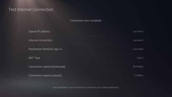

Hier is het zonder port forwarding ook NAT Type2

Heb ondertussen ook eens een andere test gedaan. Door de dag op verschillende tijdstippen speedtest gedaan via de PS5.
's Avonds tussen 17u en 23u halen we met de PS5 amper 6Mbps/Down en 5Mbps/up (gemiddeld) Doe ik de test na 23u en door de dag tot 17u dan
halen we tussen de 270Mbps/Down en 18Mbps/Up.
Ik weet dat ze iedereen dezelfde snelheid min of meer willen bieden tijdens de piekuren maar dat is toch wel een fameus verschil....... .
