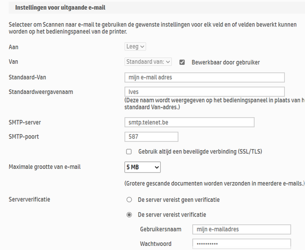

Heb volgende instellingen ingegeven , maar werkt absoluut niet, reeeds meerdere malen herstart en alles uit geprobeerd, krijg het niet voor mekaar om scan naar mail te doen
HP Color laser jet pro MFP 4302dw

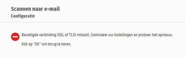

De volgende foutmelding verschijnt : De server ondersteunt geen beveiligde verbinding. Zorg dat de juiste server is opgegeven.
Als ik via de HP Smart de instellingen van de printer wijzig door de beveiligde verbinding uit te vinken dan krijg ik aldaar een nieuwe foutmelding : Beveiligde verbinding (SSL of TLS) mislukt. Controleer uw instellingen en probeer het opnieuw.
Dit zijn de instellingen maar ik zie niet wat er mis kan zijn.

Ik heb de maximum op 5 MB gezet maar dan nog gaat het niet :
en blijft deze foutmelding :

Je moet de juiste smtp instellingen gebruiken (dezelfde die je eventueel ook gebruikt voor een e-mail programma of app). Je moet uw e-mailadres opgeven en je e-mail wachtwoord.
Voor display naam zet je om het even wat, dat is gewoon een tekst die je ziet en waarmee je weet dat het naar die bepaalde server gaat.
De beveiliging voor uitgaande mail is StartTLS, indien deze optie niet aanwezig is, dan TLS (niet SSL/TLS dat is voor inkomende mail).
Server Authentication staat mogelijk goed, ik weet niet welke opties je hebt, dit moet iets zijn wat overeenstemt met Normaal wachtwoord.
User name is opnieuw je e-mailadres, dus exact hetzelfde als wat je ingegeven hebt als Email Address.
De andere zaken lijken me goed te staan.

Wat die instellingen betreft, dit is wat er momenteel staat :
Ik zie niet wat hierin verkeerd kan zijn.
Het al dan niet aanvinken van de beveiligde verbinding (SSL/TLS) geeft geen oplossing).
Dit zijn de instellingen voor scannen naar e-mail :
