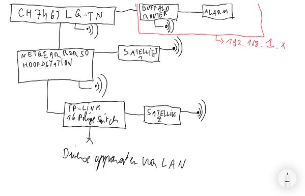

Vandaag ietsje meer tijd om het eens rustig te schetsen en behoorlijk uit te leggen. Toegegeven: mijn uitleg is voor een buitenstaander moeilijk om vatten. Toch heb je me al een goede tip gegeven Flip!
Dus, de "zwarte" modem die ik vroeger had was een CH6643E. De "Witte" die men tijdens de feestdagen geleverd heeft is een CH7465LG-TN. Die laatste is nu in gebruik. (Deze types komen van Telenet's eigen site)
Ik heb de situatie op mijn tablet proberen te schetsen. Je vindt een screenshot bijgevoegd.
Het weze wellicht duidelijk wat vast LAN is en wat Wifi vermoed ik?
De Buffalo router wordt in principe enkel gebruikt om mijn huisalarm met de buitenwereld te verbinden. Er staat een DynDNS systeem op ingesteld.
Wat ik gisteren nog ontdekte: normaal moet betreffende poort op de Telenet modem opengesteld staan. Er is me gezegd dat de nieuwe modem automatisch de settings van de oude overnam. Niet dus. Er is geen poort meer ingesteld die open staat.
Kan het nu zijn dat die Buffalo af en toe gaat "kijken" naar die geopende poort en dat de boel daardoor crasht?
De Buffalo is momenteel uitgeschakeld en voorlopig geen problemen meer gehad.
Ook heb ik via MijnTelenet de wifi van de Telenet modem uitgeschakeld. Die wordt toch nooit gebruikt.
Voor als iemand de specs van die Netgear RBR50 kent: die staat hier ingesteld als Switch/Acces point en niet als router. Dus ook zoals aangeduid: behoudens de Buffalo en zijn netwerk is alles in de range 192.168.0.X.
Er zijn drie apparaten die aan de Netgear hangen die een vast IP-adres kregen en die werken prima.
Afwachten nu zeker... Vrij jammer dat er geen logs beschikbaar zijn van zo'n modem. Dan zie je meteen waarop hij crasht.

nog even geduld tot een moderator jouw schets (hopelijk) goedkeurt, dan kunnen we het eens in detail bekijken 😊...

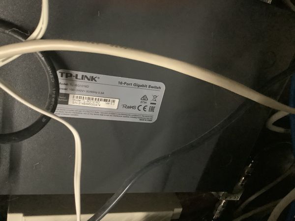

Bij mijn weten is de TP-Link geen managed switch, maar ik toe even een foto van diens typeplaatje bij:

Ik heb je afbeelding niet goedgekeurd, omdat deze een SN bevat. Op zich geen groot probleem, maar de afbeelding biedt ook niet veel toegevoegde waarde. Het betreft een TP-Link switch van het type TL-SG1016D. Dit model is unmanaged, zie de datasheet.
