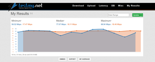

Al enkele maanden sukkelen wij met een abnormale D/U snelheid (85/15), waar die voorheen zeker OK waren: > 200/30. Problemen: TV: buffering, probeer het opnieuw enz.
One for 1 abbo. Tech 2x dit verleden jaar langsgekomen, vindt niets abnormaal. Wel (via WhatsApp) vernomen: Ik zie wat mindere signalen op je connectie.
Ettelijke contacten met Telenet, geen oplossing. Als IT'er alles volgens het boekje gedaan ... en nog veel meer.
Graag advies?

En hierbij een overzicht van de laatste 17 uren.Schermafbeelding 2025-01-04 101805.png
