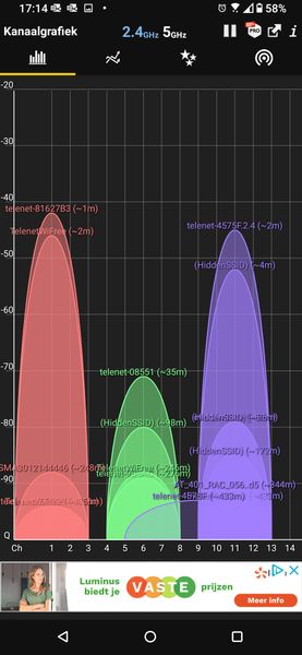

Ik zit met het probleem dat iedereen in de buurt, bij Telenet is, en ik ->ontzettend veel interference heb, alsook iedereen op zelfste kanalen enz.
Bv, als je signaal niet combineerde naar 1 ssid, heb je PER modem PER huis,zo maar even 3 signalen.
1 voor 2.4ghz, 1 voor 5ghz, 1 voor Telenet wifree.
Ikzelf heb er 3, MAAR, men bovenbuur ook, links en rechtse zijnuren ook, 1 huisje extra daarnaast ook + zijn eigen netwerk. Je wil gewoon niet weten wat een lijst ik hier soms zie.
Daarbij komt dat ze ook nog eens allemaal bij Telenet zijn wat dus wil zeggen, dat hun modems hun wifi kanalen ook dezelfde zijn.
Om voorbeeld te geven, bij je Telenet modem, kan je maar uit 3 van de 11 kanalen kiezen op 2.4ghz, welke elk nog eens links en rechts een kanaal overlapt. Bij 5Ghz zelfde verhaal maar ander kanalen
Alle kanalen zitten gewoon vol en ik loop wekelijks te kijken waar rustigste is omdat van kanaal te wisselen. Zodus niet alleen heb ik immens veel last van al die signalen hierbinnen maar ook van volle kanalen.
Nu voor men vraag kort te maken, is het een goed idee, om op een Telenet modem CH8568LG, een extra sterke wifi router te steken met meer kanaal keuzes (Vrije keuzes) en groter en sterker bereik, zodat ik ver weg van hun kanalen blijf ?(zodat dat toch al 1 probleem oplost)
Ik zou bv men pc, smart tv, Playstation en Telenet tv-box insteken in de CH8568LG modem zoals nu, en 1 voor de nieuwe router de me sterkere frequenties geeft en vrije maar meer keuze in kanalen voor alles wat draadloos is geeft.
Kan iemand dit simpel idee goedkeuren dat dit gaat werken of niet?
P.s: wifi boosters heb ik ook maarja kiezen zelfde kanalen en frequentie, niet oplossing voor me)

Ik gebruik ook wifi analyzer apps, het probleem echter is zoals ik al zei dat iedereen bij Telenet is op bv band 2,4 uit de 11 kanalen er maar 3 kan kiezen (of je dit nu manueel doet of automatisch)

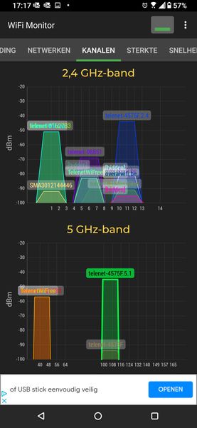

Edit: wat screenshots van sommige analyzers, foto van volledige lijst kan ik niet maken zijn net iets meer dan 2 pagina's, dus krijg ni op ene screenshot.

Echter zei ik gewoon dat Telenet maar 3 kanaal opties geeft, die als je foto's kan zien de volledige 11 a 13 kanalen beladen/ overladen.
En ik graag zou willen weten of dat mijn voorgestelde optie een oplossing zou bieden.
Zodus net iets meer kanalen en hoger mhz, zodat ik special zelf kanalen kan kiezen dan maar 3 de 3 standaard van Telenet uit. Weet niet of je de foto's kan zien, misschien dat je het dan beter begrijpt.

@sb in eerste foto zie je bovenaan 2.4 netwerk. Aangeraden kanalen door 2 verschillende apps zijn 3,4,8 en 9 Telenet krijgt alleen maar toegang tot 1, 6, en 11 zoals je duidelijk kan zien.

En ja als je naar foto 1 kijkt zit iedereen op 1, 6, 11, de rest is het wat uitdikke van kanalen plus hier effe bewijs van Telenet pagina wat je maar als Telenet klant kan kiezen (vanaf foto is goedgekeurd)

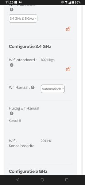

Ja, ik was ook verwonded. Mijn eerste reactie was op basis van de vroegere mogelijkheden: vrije keuze tussen alle 4,2 GHz kanalen.
Dit is zowel zo voor de modem/router als voor de Telenet wifi powerine. Deze laatste kan ik wel via de ingebouwde html instellen op om het even welk kanaal. Maar blijkbaar lukt dat niet bij iedereen.
Hier een extract uit het instellingenscherm van mijn Telenet:
Wat ik niet weet is of de automatische keuze ook die beperking heeft.

Net getest, daarnet stond ie op manueel 6, drukste kanaal, en na op automatisch te zetten heeft ie me op 11 gezt, welke jullie kunnen zien aan die eerste wifi analyzer foto dat deze ook druk is, en de gebruikers daarop hoger bereik hebben dan ik hier bijna knal op router zit lolzodus kort gezegd: ja ook automatisch maar toegang tot kanaal 1, 6. 11
