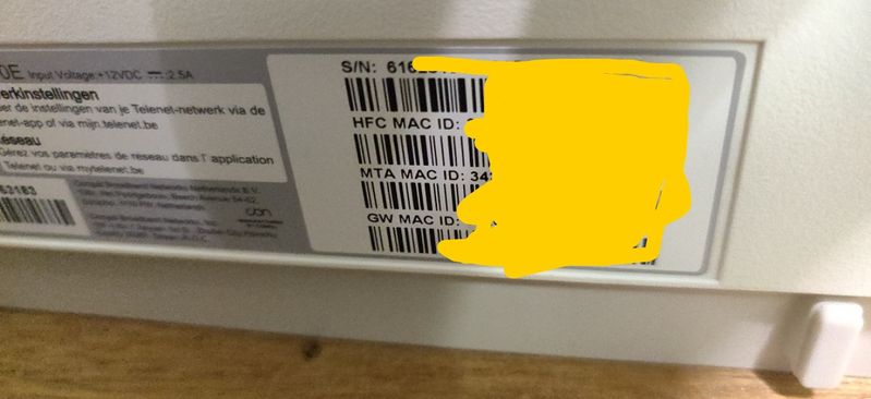

Dus mijn CV8560. Met 3 Mac adressen is een met Wi-Fi !!!!
Hebben toch gezegd dat het een zonder Wi-Fi is, kan je dan met deze modem ook bridgen?

@Flipje001 ja je hebt eentje met wifi omdat de HGW mac id is geprovisioneerd. Dus daaraan kan je dat zien en dan heb jee gen bridging die erin zit. Je kan ook gewoon terug gaan met die modem en een modem swap doen naar de juiste modem. Je hebt recht op de modem die je vraagt.
@Flipje001 schreef:Dus mijn CV8560. Met 3 Mac adressen is een met Wi-Fi !!!!
Neen, een CV8560E heeft in ieder geval géén WiFi
Tenzij het geen CV8560E is, maar dan zitten we hier allemaal op het verkeerde spoor

@patrick37 schreef:Modem only of een Docsis 3.1 E router : MTA mac id en een HFC mac id
Modem met wifi : MAT , HFC en HGW mac id.
Dus jij hebt een modem met wifi erin gebouwd. Waarom ? omdat je een HGW mac id erbij hebt die ook geprovisioneerd wordt.
Als dat waar zou zijn, dan moet hij de HGW in Mijn Telenet kunnen zien, en kunnen instellen.
Bij een HGW kan je inderdaad geen Mac passtrough ingeven, maar alle andere zaken wel (WiFi naam en paswoord, port forwarding, etc ...).
Er is dus duidelijk een fout gebeurd bij Telenet.
Ik vind het in ieder geval straft dat jij beweert dat hij een modem met WiFi heeft, als hij zelf zegt dat het een CV8560E is ...

@Ex-Netweter ik heb altijd die provisioneringen gedaan bij Telenet dus ik weet wat er in gegeven wordt. Als je een HGW mac id ingeeft heb je een HGW modem. Bij een modem only zit er geen HGW mac id bij en dat staat ook niet op de doos waar de modem in zit. Blijkbaar zal er iets fout gegaan zijn bij de provisionering en je kan TBO dat laten oplossen maar het punt is hij heeft de verkeerde modem.
De E-router is toch ook een HGW, maar dan zonder WiFi.
Ik neem dus aan dat die ook een HGW Mac adres heeft (voor zijn LAN)?
@Ex-Netweter nee want ik heb ook een E-router. En daar staat geen HGW mac id bij. Als je een HGW mac id provisioneerd dan wil dus zeggen dat je wifi activeerd in het Telenet systeem op die manier kan je de HGW functie gebruiken in de HGW modem. Als je de provisionering niet doet heb je dus geen HGW gedeelte in je modem. Elke modem wordt specifiek een mac adressen gekoppeld en weet men op die manier welke modem men heeft en welke men gebruikt. Het mac id wat je ziet in 'mijn Telenet' is het hoofd MAC id dus de MTA mac id.

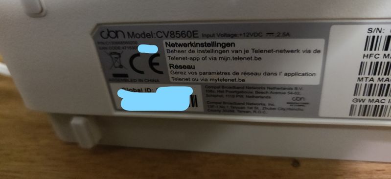

ik zal eens een foto proberen te posten van de doos , kunnen jullie zien wat voor modem het daadwerkelijk is. en wat er juist moet gebeuren , welk mac id er in het telenet systeem moet staan
of andere modem nodig is. nochtans op telenet pagina staat de info ivm modems dat de CV8560E ook bridging toelaat. toch bedankt al voor de vele reacties , met jullie hulp kan ik overtuigend te werk gaan als ik terug naar de winkel moet.
@Flipje001 je hebt wel de E-router dat zie ik aan je modem en alles wat erop staat. De GW staat voor Gate Way en HGW voor Home Gate Way. Dus in dit geval moet je toch bellen met de klantendienst en vragen wel mac adressen er ingegeven zijn. Ik vermoed dat de provisionering niet goed gelopen is waardoor jij niks ziet in 'mijn Telenet' . Dan zal er een case opgemaakt moeten worden voor de backoffice en die moeten alles recht zetten.
GW wordt niet meegenomen in de provisioneren dat is niet nodig enkel om de modem kenbaar te maken de HFC en MTA mac id. Geef die wel door telefonisch aan ze zodat ze de juiste gegevens hebben.
een beeld zegt meer dan duizend woorden hé , dus ik heb de juiste router ,das punt 1,
volgende hoe kan ik aan die mensen bij klantendienst wijsmaken dat de provisionering niet goed is, heb al verschillende malen gebeld 6x !! en weten mij telkens te zeggen modem is oke , en alles staat juist !!! zou een telenet center de mogelijkheid hebben dit ook te doen , anders doe ik het via deze weg , want bij klantendienst wordt je hopeloos van , mischien kan ik de admin van dit forum zijnde Suzy@ eens vragen om dit door te geven, weet het niet. alle suggesties zijn welkom hoor.
dus het is een modem zonder wifi hé ??
@Flipje001 jij hebt de juiste modem. Nu bellen voor een case op te maken en zeggen dat je niet alle juiste functionaliteiten hebt in 'mijn Telenet'. Dan zal de backoffice dit moeten recht zetten. Dat heeft geheel niks met de provisionering te maken hoor dat is gewoon dat 'mijn Telenet' niet juist geconfigureerd wordt

CV8560E kan niet als Layer 2 bridge of Layer 1 modem geconfigureerd worden (toch niet via 'mijn telenet').
- De IPv4 'bridge' functionaliteit wordt op CV8560E door een feature genaamd 'MAC Passtrough' geimplementeerd op basis van MAC adres van je eigen router. Vergelijkbaar met IPv4 proxy ARP?
- Qua IPv6 functionaliteit is CV8560E een router met welbepaalde features. Hierover vind je informatie in de topic 'IPv6 op de CV8560E (E-router)'. Nogal wat gebruikers met eigen router hebben moeite om IPv6 werkend te krijgen en te houden. @Arnie en anderen hebben reeds wat woelige waters doorzwommen, het vervolg van het CV8560E IPv6 verhaal wordt nog volop geschreven.
