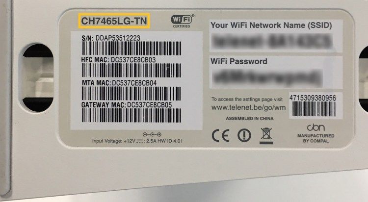

Voor de geïnteresseerden, hier een woordje uitleg over die MAC adressen:
  • Het HFC MAC adres is het MAC adres van de modem (dus het COAX gebeuren). Een echte modem-only (zoals die er vroeger was) heeft dus één MAC adres: het HFC MAC adres.
  • Het MTA MAC adres is het MAC adres van telefonie adapter (ATA). Een e-MTA modem (wat wij verkeerdelijk een "modem-only" noemen) heeft dus altijd 2 MAC adressen: het HFC MAC adres voor het modem gedeelte, en een MTA MAC adres voor het telefonie gedeelte. Voorbeeld: CV7160E (e-MTA Docis3)
  • Het GW MAC adres (ook GATEWAY MAC adres) is het MAC adres van de router. Een toestel met modem, telefonie èn een router heeft dus altijd 3 MAC adressen: het HFC MAC (= modem), het MTA MAC adres (= VoIP) en het GW MAC adres (= router). Voorbeeld: een HGW met WiFi (CH7465LG-TN), de E-router zonder WiFi (CV8560E).
Hoe dit bij Telenet intern geprovisioneerd wordt, is eigenlijk niet relevant. Maar het is onjuist te stellen dat alleen de HGW (met WiFi) 3 MAC adressen heeft ...
En misschien spreekt Telenet intern over een "HGW" MAC adres, maar de juiste naam is een "GW" MAC adres of "GATEWAY" MAC adres (gateway is een router, met of zonder WiFi).
Ter illustratie: het label van een HGW (bron: https://www2.telenet.be/nl/klantenservice/hoe-weet-ik-welk-type-modem-ik-heb/)
