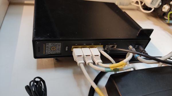

Dit is de laatst nieuwe van Telenet met de instructie verticaal te plaatsen.
Boven en onder zie je duidelijk de verluchting roosters en de steunvoet plaatst de modem duidelijk enkele CM van de muur.

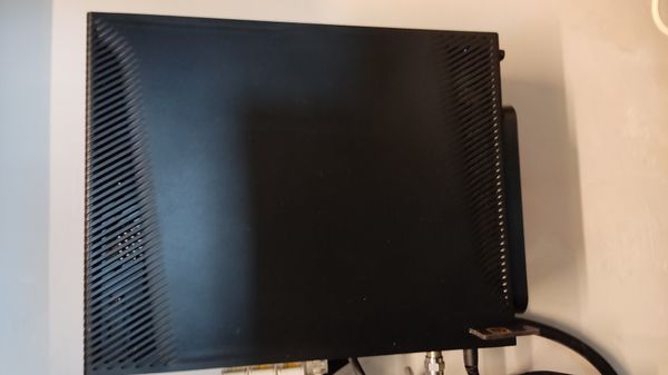

Dit is hoe die van mij momenteel hangt:
Gans paraplu, maar wel geplaatst door een technieker. Twee techniekers in feite, want je kan het witte voetje van de eerste modem zien.
Zo nauw zal het wel niet komen dus...

Berichten: 6324
Waarom dient modem altijd rechtop gehangen te worden?
@FilipD
Jullie raden het misschien af, maar weten jullie techniekers dat ook? Bij de eerste installatie werd het voetje van de modem verticaal gemonteerd. Die modem ligt dus helemaal op zijn kant. Iets wat de tweede technieker na mijn verhuis niet corrigeerde. Nu, eerlijk gezegd maakt het hier niet zo veel uit: de modem staat in de garage en in de living is er 0 draadloos signaal. Maar ik heb een kabel over de zolder getrokken en een eigen router gebruikt. Die tweede technieker was daarvan op de hoogte, maar waarom die eerste de installatie zo heeft gedaan?
