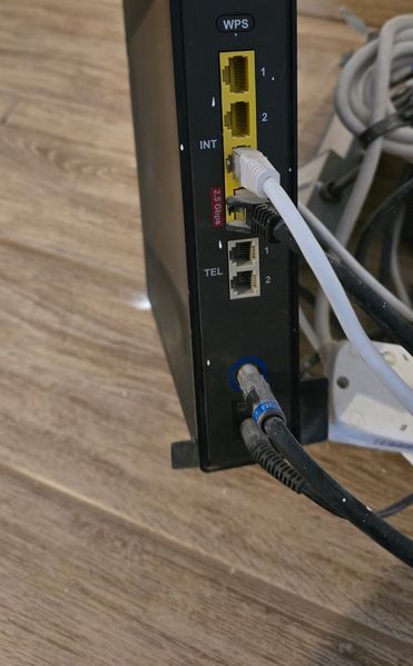

Werkt Omada TP-Link TL-ER8411 in combo met de fiberbox?
Hoi,
Ik heb een Omada TP-Link TL-ER8411 router kan deze werken met de nieuwe fiberbox F@ST3896LG-TN?
Of kan ik wat aan de instellingen veranderen?
Thanks.

Ik zou aan mijn netwerk camera's moeten kunnen via mijn smartphone/laptop op een andere locatie. Dus dit gaat een probleem worden......?

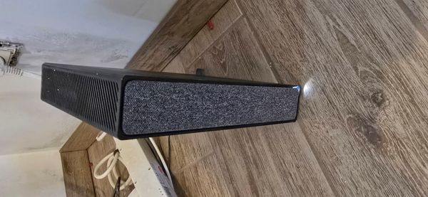

@Marphilian we hebben de tweede foto van je modem moeten afkeuren, omdat hier de QR-code van je modem op zichtbaar is. Als mensen in je buurt dit scannen, kunnen ze verbinding maken met je netwerk. Als deze foto toch nodig is voor je vraag, best even die QR-code maskeren.
