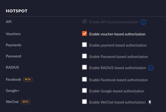

Volgens mij beschrijft dit de feature die al langere tijd geintegreed is in de Unifi systemen van Ubiquiti.
Je hebt daar de mogelijkheid een gast wifi netwerk op te zetten, met veschillende authenticatie methodes. Eén ervan is door gebruik te maken van Facebook-wifi.
Facebook werkt dan als een authenticatie server voor je wifi.

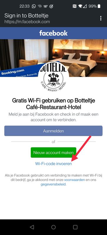

@StefaanH schreef:Er bestaan ook nog mensen die geen FB hebben .... Die mogen dan niet op de WiFi?
Jawel, hoor.
Ik heb geen Facebook meer (stalking...) maar via de FB landing page kun je nog steeds inloggen op het wifinetwerk gebruik makende van een paswoord. Er wordt niet gevraagd om je emailadres ofzo.
Nu, ik vermoed wel dat dat inloggen per paswoord een extra instelling vergt in de FB wifi setup.
