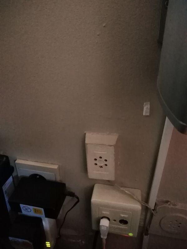

Zo'n doosje staat naast mijn modem dat verbonden was met tel1 poort op mijn modem. Op die manier kan je zo stekkers erop zetten en meerdere toestellen gebruiken

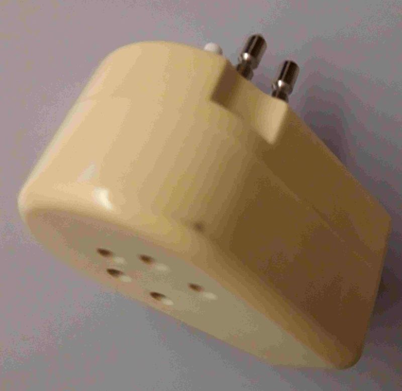

Met die telefoonstekkers moet je wel opletten als je deze koopt in de handel. Normaal zijn ze 5 pins, maar ik heb er ook al gezien met 6 pinnen.
Waartoe ze dienen weet ik niet.

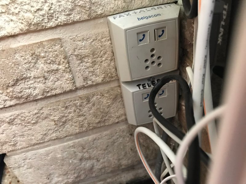

Deze werden bij mij door Proximus geplaatst.
Ik heb het net getest op mijn HGW. OP TEL 2 heb ik GEEN kiestoon, dus deze aansluiting staat niet standaard actief. TEL 1 geeft enkel een kiestoon en kan gebruikt worden.
Is bij Proximus niet anders. Als ik 2 toestellen apart wil laten werken moest ik een 2de stekkerdoos laten plaatsen en bij mij hebben ze zelfs een andere kabel moeten trekken en lassen...
Zie foto hier hoger.
