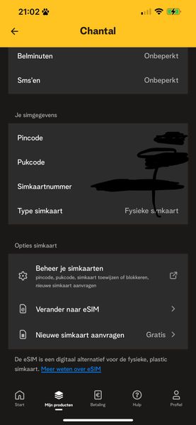

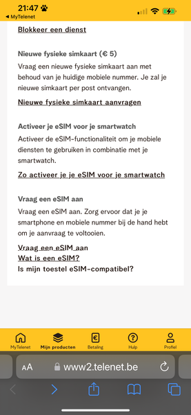

bedankt voor je stappenplan, heel duidelijk maar onder beheer je simkaarten zie ik e Sim voor smartwatch deactiveren niet staan. Enkel onderstaande zie afbeelding
en als ik mobiel abonnement toevoeg krijg ik melding dat er al een abonnement actief is. 😥
@chantaln6 Als je dat ziet staan wil dat zeggen dat je eSIM effectief niet actief is, anders zou er op die pagina eSIM actief met een groen bolletje staan.
