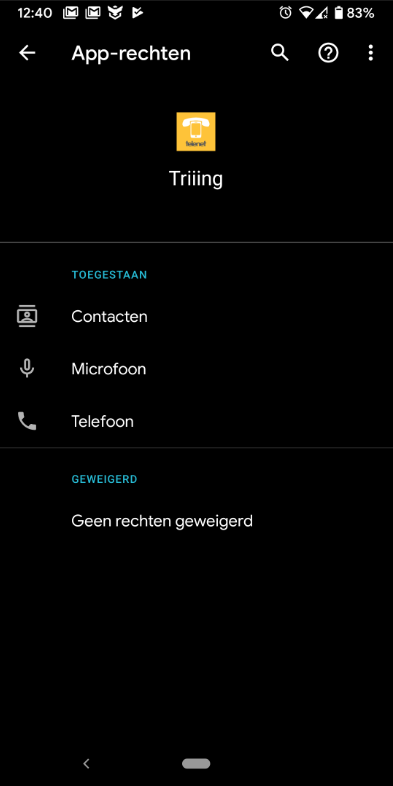

Dit is wat ik zie:
Mobiele data staat niet aan en het icoontje rechtsboven toont dat ik el degelijk verbinding via Wi-Fi heb.
Ook alle rechten (machtigingen) zijn toegekend:
Intussen al 3x verwijderd en opnieuw geïnstalleerd, helpt niets. Ik zit op een niet Telenet netwerk en ook hier lukt het niet. 🥺
