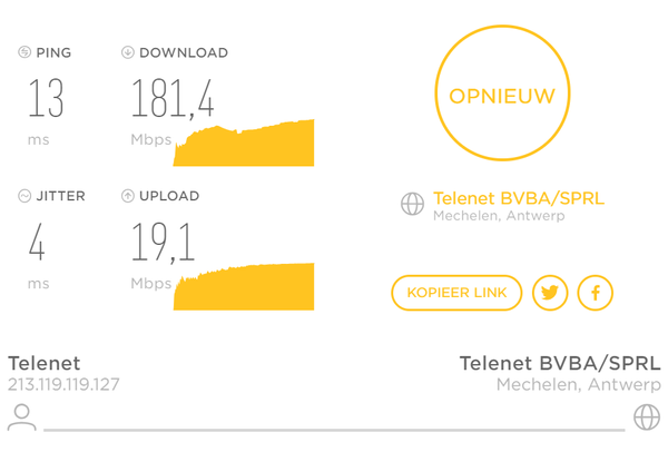

Via de kabel is dit geen probleem:

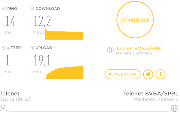

Via de Wi-Fi is er echter wel een probleem. De volgende speedtest is gedaan op een afstand van 10-20 cm van de wireless modem:
De uploadsnelheid is nog altijd dezelfde, maar de downloadsnelheid is echt enorm slecht over de Wi-Fi.

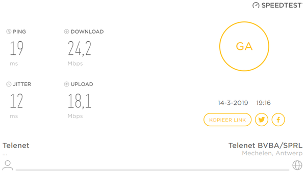

Ik heb het 2.4 en 5 GHz netwerk gescheiden van elkaar en bekom volgende resultaten:
Voor 2.4 GHz:

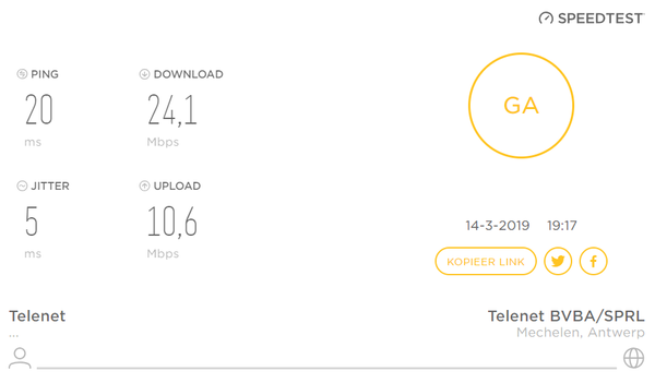

En voor 5 GHz:
Het probleem is dus voor beide frequenties.
Deze speedtests zijn gebeurd met een ander toestel dan die in mijn eerste post. Dus het probleem lijkt ook voor meerdere toestellen op te treden.
