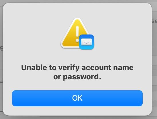

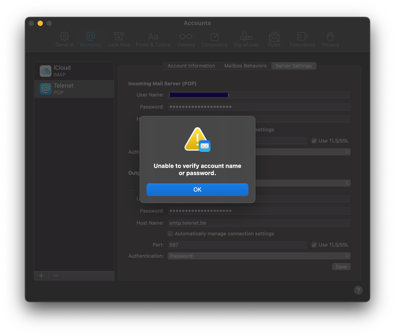

Volgende foutmelding krijg ik, als ik de server instellingen handmatig wijzig:
(ook hier alle verschillende mogelijkheden van bevlieging geprobeerd maar helaas)

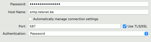

Ondertussen heb ik wel gemerkt dat ik via de SMTP-instellingen geen mails kan versturen vanop die nieuwe Mac... mocht je daar iets op weten, graag!

Ok, herstarten alleen maakte niet veel verschil bij mij daarna wel CTRL + Option (want Option alleen had ik al geprobeerd) geprobeerd en dan kreeg ik wel die melding waar je IMAP kan kiezen en de servers invullen. Heelaas zat ik daarna met  het "Authentication probleem" wat blijkbaar ook gekend is...
Hier hielp het om mijn paswoord aan te passen in mijn.telenet.be. Met dat nieuwe paswoord kwam alles netjes in orde...
@Deen wat die SMTP problemen betreft, ben je zeker dat je volgende gegevens hebt gebruikt?

Ik heb inderdaad die instellingen gebruikt.

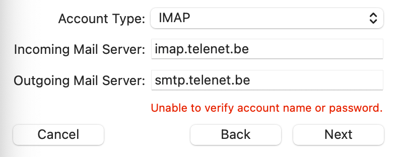

Ondertussen heb ik mijn account opnieuw verwijderd, maar het lukt me nu niet om het opnieuw toe te voegen. Ik krijg de optie om te kiezen tussen POP en IMAP nu enkel door "een foutje" in te geven. Maar vervolgens krijg ik deze foutmelding:
Ik vulde mijn e-mailadres in, en als username mijn voornaam en naam (ook geprobeerd om daar mijn e-mailadres in te geven). Ik kan niet meer aan de serverinstellingen. Op webmail werkt alles wel.
Ook een technische medewerker aan de lijn gehad, maar die kon me niet helpen. Omdat webmail wel werkt, zou het probleem bij Apple liggen.
Alle hulp is welkom!

Dat had ik idd ook. Dat is een gekend issue blijkbaar (vraag me geen details 🙄) wat op te lossen is door je paswoord aan te passen in mijn.telenet.be en dan met het nieuwe paswoord lukt het wel...

Ik heb de tip gevolgd en mijn wachtwoord veranderd. Vervolgens probeerde ik opnieuw om mijn account toe te voegen. Daarvoor moest ik opnieuw bewust een "foutje" maken omdat ik anders niet de keuze kreeg uit POP en IMAP. Maar als bij wonder begon de mailbox te synchroniseren, en ik kan nu ook mails versturen. Het was nog even spannend om ook op mijn mobiele toestel de juiste instellingen in te geven (wellicht vooral omdat ik te snel wou gaan en het wel even duurde voor het nieuwe wachtwoord werd herkend), maar alles lijkt nu te werken. Dank voor jullie hulp!
