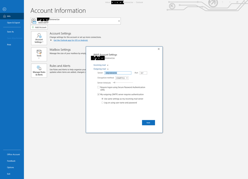

Dag @Manga heb je al eens je instellingen vergelejken met die van mij, die ik eerder vandaag gedeeld heb? Die werken voor mij proleemloos. Outlook windows applicatie in combinatie met telenet email.

De instellingen die ik gedeeld heb voor outlook komen eigenlijk perfect overeen met de meer algemene instructies die Telnet hier gepubliceerd heeft. Voor mij werkt dat goed.
In het verleden was het mogelijk zonder authenticatie te verbinden - mensen die in hun email-programma nog geen authenticatie hebben ingesteld, dienen hun configuratie te wijzigen. Dit geldt voor outlook en alle andere programma's. De verandering was nodig - we verlangen immers allemaal van Telenet dat onze mailboxen goed beveiligd zijn.

Er zijn dus nu misschien veel mensen die problemen ervaren - het is echter geen Telenet storing/probleem. Het is een lokaal probleem op de PC van de gebruiker waar deze zelf verantwoordelijk voor is. De meeste moderne mail-programma moeten enkel even aangepast worden, om aan de nieuwe veiligheideisen te voldoen.
Gebruikers die erg oude software gebruiken die de nieuwe standaards niet ondersteunen zullen een ander mailprogramma (of webmail) moeten gaan gebruiken. Dat is net zoiets als de "gedwongen" overschakeling naar meer veilige authenticatie methodes bij de bank, taxonweb enz.

@Manga schreef:Ik verwacht dat ze ons de waarheid vertellen, en ons niet wijsmaken dat het aan onze computer ligt.
Dan zouden ze liegen. Het ligt namelijk wel aan de computer, of meer specified het op de PC gebruikte mail-programma en de instellingen ervan.
