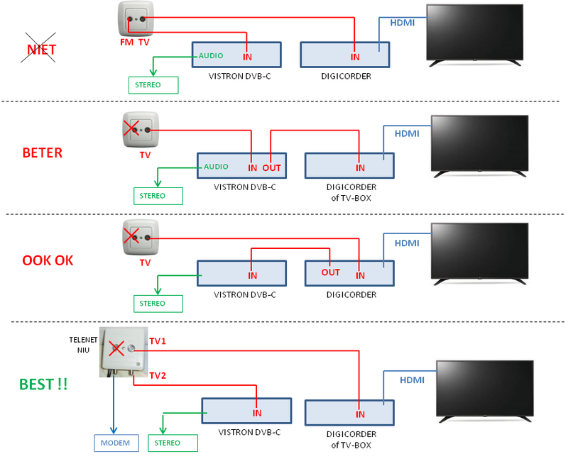

Hoe heb je de coax aangesloten? Volgens mij moet zowel de digibox als de VR210 aangesloten worden op de TV aansluiting. Heeft U aansluiting (NIKO aansluiting bijv) zowel een TV als een FM aansluiting, dan wordt de FM aansluiting onbruikbaar. Er zit immers een nogal scherp filter op de FM aansluiting die alles signalen lager dan 88MHz en hoger dan 108MHz blokkeert.

@Steven-E  schreef:
En is het nu gelukt met de TV box wall aansluiting te gebruiken ipv de FM aansluiting?
Ik begrijp niet hoe je een Vistron (verkeerdelijk) aan de FM uitgang kan aansluiten, gezien een normaal coax kabeltje één vrouwelijke en mannelijke stekker heeft. Deze past alleen op de TV uitgang.
Tenzij je natuurlijk:
  1.  ofwel een overgangsstukje ertussen steekt (= foefelen).
  2.  ofwel op de Coax UIT van de Vistron aansluit (= verkeerd).
Hieronder nog eens een klein schematisch overzicht hoe je de Vistron
  • NIET mag aansluiten (schema 1).
  • WEL mag aansluiten via doorlussen (schema 2 & 3).
  •  het BEST kan aansluiten: via de 2de TV uitgang op de NIU (schema 4).

@glennvda  schreef:
Zo ga ik het verbinden:
* 1ste tv signaal van de coax versterker (aftakking van buiten) naar de VDR210 en dan de VDR210 naar de tv box. en dan rca cinch rood/wit van de VDR210 naar mijn stereoinstallatie.
Dus zoals de 2de optie in het schema hierboven?
Dat is OK. Hiervoor dient inderdaad de doorlusmogelijkheid  voor op de Vistron
@glennvda  schreef:
* radio signaal van de coax versterker (aftakking van buiten) gaat dat uit dienst.
Dit laatste begrijp ik niet.
Op de Telenet coax versterker (NIU genoemd) zitten geen aparte radio of TV signalen. De versterker heeft 4 "TV" uitgangen, waarvan 2 versterkt (+4 dB) en 2 niet versterkt.
Als je dan toch een aparte coax hebt liggen vanaf de NIU naar jouw installatie, dan zou ik die niet uit dienst nemen, maar gebruiken voor de Vistron.
Dan kan je de TV Box en de Vistron elk apart aansluiten aan de coax versterker (in plaats van de doorlus), zoals de 4de optie in de tekening hierboven...
