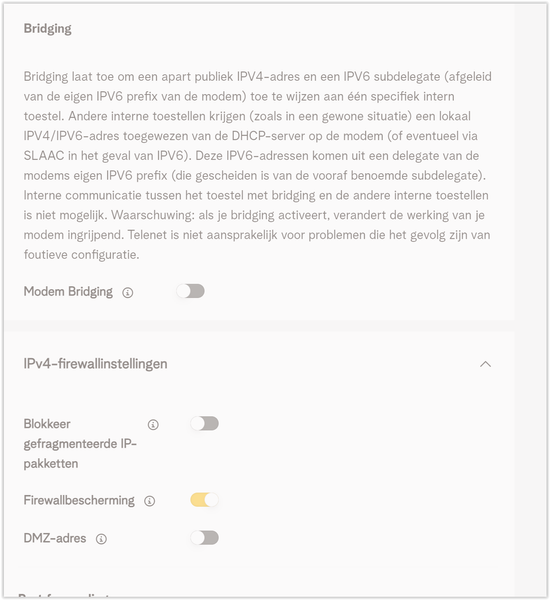

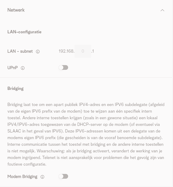

Ik heb een F@ST3896LG-TN. Ik weet dat de "bridge-modus" niet beschikbaar was, maar vandaag heb ik "MyTelenet" gecontroleerd en kijk eens wat ik heb gevonden...

Mijn F@st modem kan ook ingesteld worden op bridging.

Eigenlijk is vorige post ook een bewijs dat men de goedkeuring van een afbeelding kan omzeilen.

Wow, dat is onverwacht goed nieuws👍 ...
Eindelijk !!!

Ik ben benieuwd naar de feedback van mensen die dit eens kunnen testen. Indien het ook mogelijk is de wifi uit te schakelen, zou dit een interessant alternatief zijn voor de CV8560E, vooral ook omdat de fast (als ik het goed heb) een 2.5 Gbs LAN aansluiting heeft, en niet enkel 1.0
Zelfs met een 1 Gpbs internet aansluiting zou dit misschien toch een iets hogere download snelheid kunnen geven.

@Arnie Idd op de 4de poort is 2,5G ondersteund, al ben je er nog niks mee met je 1G snelheid maximum bij telenet, maar het is een begin (als je geen Fiber snelheid hebt met de speedboost).

De instelling is er dus, maar werkt het ook effectief? De website is in elk geval nog niet aangepast:
https://www2.telenet.be/residential/nl/klantenservice/internet/modem-en-andere-toestellen/alles-over...
