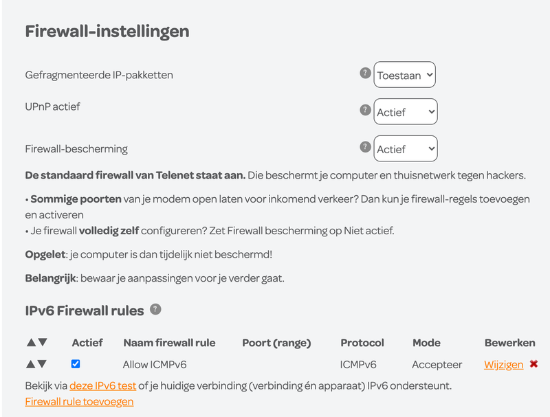

Hier toch niet.  Ik moet met een ingeschakelde firewall, net zoals @PietjeNetweter , een firewall rule toevoegen op Mijn Telenet alvorens ik een 20/20 krijg op https://ipv6-test.com/ .
Zonder die firewall rule heb ik 18/20, met als opmerking “ICMPv6 failed”.
Dit zijn nu mijn instellingen. Op mijn eigen firewall filter ik dus ICMPv6 in meer detail uit.

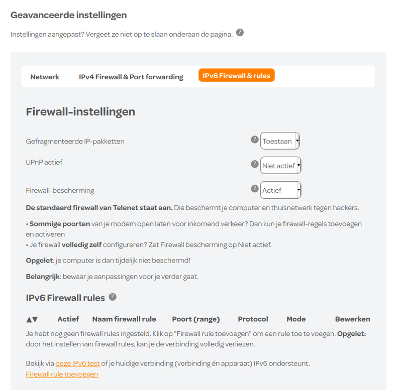

Dat is vreemd. Ik heb 20/20 met onderstaande instellingen in mijn telenet.
Met een ICMPv6 accept rule op mijn eigen router kan ik ook vanaf het internet een ping6 naar mijn PC doen. Dit is enkel als test, default is deze accept rule disabled.
