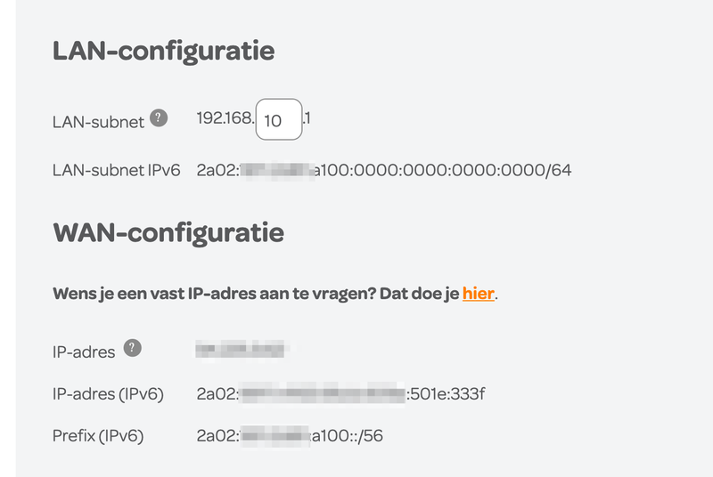

Geweldig! Je post heeft men interesse gewekt, en blijkbaar kan ik jouw methode ook gebruiken op mijn Palo Alto firewall (die helemaal geen IPv6 prefix delegation ondersteunt).
Ik heb een artikel gevonden van iemand die het met NDP Proxy aan de praat heeft: https://thisbridgeistheroot.com/blog/configuring-ipv6-on-a-palo-alto
Eén van de eerste dingen die ik moet doen is een fixed IPv6 adres configureren op mijn trust en untrust interface. Op "Mijn Telenet" zie ik mijn /56 prefix. Weet jij hoe ik hier 2 prefixen uit kan distilleren voor op mijn 2 firewall interfaces?
Hier een screenshot vanuit Mijn Telenet.
