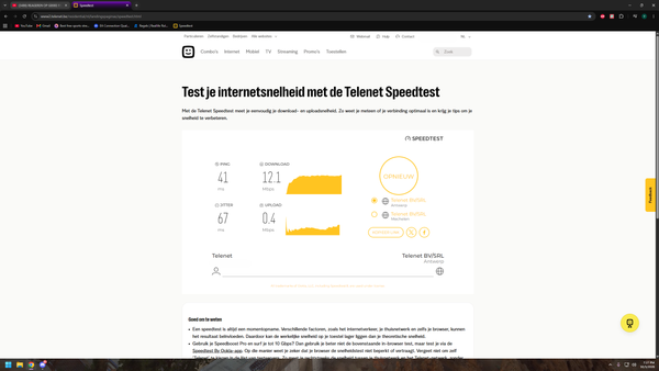

Laatste dagen weeral elke dag last van enorm hoge jitter en trage downloadspeed. Het is onspeelbaar tijdens het online gamen…
Contact met de klantenservice gehad zij kunnen er niets aandoen.
@Yori we hebben jouw afbeelding afgekeurd, omdat er hier een IP-adres op staat dat je beter afschermt. Als je dit even aanpast en de afbeelding opnieuw toevoegt, keuren we ze zo snel mogelijk goed. En let op, rechts bovenaan is ook je voor- en achternaam zichtbaar, maar dit mag je natuurlijk zelf bepalen of je dit wil laten staan of niet.

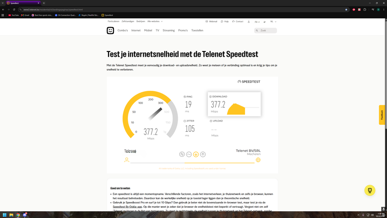

Zeer herkenbaar, Sinds een tijd ook problemen vanaf half 8/ 8 uur tot en met ongeveer half 11 dat TV constant buffert of helemaal uitvalt en internet verbinding valt ook constant uit. Vrijwel alles bedraad aangesloten. Ik woon in het buitengebied maar overdag trek ik zonder problemen 500 mbit download met speedtest.
Ik zal ook eens een contact opnemen met support.
Zeer herkenbaar hier ook. Ik heb een turbo abonnement en alles is bekabeld en heb een wifi 7 router (in bridge modus). Als ik op een vpn naar bv dusseldorf heb en een speedtest doe zit ik maar op bv 1g download tijdens de piekuren maar als ik het opnieuw doe naar dezelfde speedtest server buiten de piekuren kan ik tot bv nogsteeds amper 1.2g kijgen enzv ook zonder vpn is het niet al te goed. Ook qua ping is het een onstabiele ramp. Ik heb de pagina van telenet op peeringdb bekeken en het blijkt dat telenet maar 2x 30gbps public peering exchange points heeft bij BNIX (https://www.peeringdb.com/net/7692) dus hier kan er een capaciteitsprobleem zitten. Dus er zit ook een capaciteitsprobleem niet alleen bij de nodes zelf maar ook bij de ixp's, routing dus zowat de netwerk verbindingen dat telenet heeft. Ook merk ik dat de routing, peers enz van telenet als je de ASN bekijkt dat deze ZEER slecht zijn tegenover proximus en orange. Bij bv proximus (op dsl niet fiber) zijn deze veel beter en heb ik bv aanzienlijk lagere ping als ik een game speel bv 10ms tot eu servers en bij telenet 22-28ms dus zowel minstens dubbel. Bij proximus staan er 2x200gbps public peering exchange points op hun peeringdb pagina. Zelfs bij Orange die op de telenet kabels werkt heb je stabielere, betere en lagere ping. De routing enz bij orange is dan ook veel beter zoals ook bij proximus dan tegenover telenet. De druk op het al verzadigde coper/coax netwerk is al zo groot en word als maar erger en de capaciteit en de nodige upgrades is er en komen er maar niet. Een provider in nederland is al docsis 4.0 aan het uitrollen met snelheden van 10gbps download en 6gbps upload (nog net bezig met de uitrol er zijn nog geen pakketen bekend zelfs). Er is ook een belachelijk trage uitrol van fiber voor aan 100% van de bevolking te geraken die tot 2037 kan duren! In andere landen is dit al jaren geleden gebeurd zoals frankrijk en is ook veel goedkoper. Zoals bv free.fr met fiber aan 8gbps symmetrische snelheden aan maar 40€ per maand en na 1 jaar dan 60€ per maand. Ook bij free.fr kan je ONBEPERKTE MOBIELE DATA ook in roaming aan maar 30€ per maand! (als je dus al internet hebt kan je het unlimited abonnement aan maar 20€ per maand krijgen). Belgie is dan ook weer de laatste die er weer aan begint. Dit is echt een probleem aan het worden want niet alleen hier bij telenet maar ook bij andere providers zie ik hetzelfde capaciteits/snelheids probleem en instabiliteits probleem optreden. Ook de snelheid en kwaliteit van het telenet 5G netwerk is niet zo goed en is belachelijk traag tegenover Orange en ook proximus (zeker nu dat proximus al 5g+ dus de echte 5g aan het uitrollen is). Telenet heeft dan wel zeer goed bereik maar is belachelijk traag in de snelheid. Hier moet echt iets aan gedaan worden.
