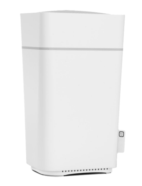

@Blade , ziet je modem er zo uit?
ja inderdaad dat is hem, heb gewoon type nummer gebruikt die op de doos staat.
In mijn geval, QE en niet LG. Ben curieus naar de uitleg die ik morgen zal ontvangen tijdens mijn call met telenet. Modem nogmaals vervangen of een software aanpassing langs hun kant. Ik hou jullie op de hoogte.
@Blade schreef:ja inderdaad dat is hem, heb gewoon type nummer gebruikt die op de doos staat.
CH8568QE is idd het gebruikte type
bvb bij CH7465 = LG (liberty global)
