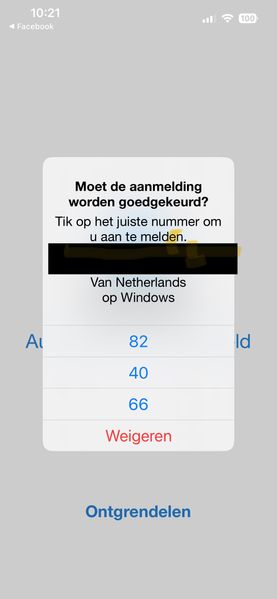

Sinds een paar weken krijg ik om de paar uur een vraag in mijn Microsoft authenticator om een inlog poging die ik niet ken goed te keuren. Uiteraard weiger ik deze. Ik heb mijn password al veranderd van mijn Telenet account, maar toch blijven deze verzoeken tot approval binnenkomen. Ik krijg telkens de vraag of de aanmelding moet worden goedgekeurd en ik heb keuze uit drie getallen.  De boodschap zegt altijd aanmelde op mijn telenet account van Germany of Van Netherlands staat er altijd bij. Iemand een idee wat dit kan zijn en hoe ik er vanaf kan geraken ? Zoals gezegd verandere van passwoord helpt niet. Ik heb al eens geprobeerd om alle toestellen uit te loggen, maar het blijft terugkomen.

Het probleem is nog niet opgelost, ik krijg om de paar uur volgende aanmelding op mijn Microsoft Authenticator.
Ik heb al mijn paswoorden gereset (van Microsoft, telenet, werk account) Ik heb paswoord loos aanmelden aangezet voor mijn
Microsoft account, twee factor authenticatie staat aan.
Ik heb elke device eerst ook afgemeld voor ik het paswoord heb aangepast.
En nog blijf ik onderstaande aanmeldingen krijgen sinds een paar weken.
Om de paar uur krijg ik zo een verzoek, van iets of iemand, en ik vind niet waarvan.
Uiteraard keur ik deze altijd af.
De ene keer komt het van Netherlands, de ander keer van Germany (Telkens van 1 van deze 2)

 dit krijg ik telkens te zien in mijn authenticator. Ik krijg geen mails ofzo.

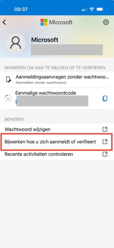

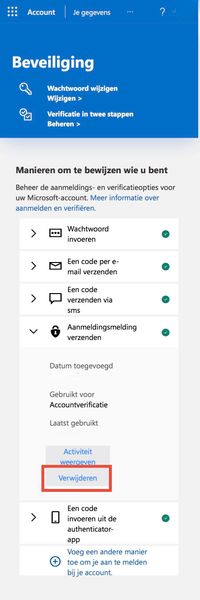

Misschien wil je dan gewoon “Aanmeldingsmeldingen verzenden” uitschakelen als login optie.
Dat kan op deze pagina: https://account.live.com/proofs/manage/additional of vanuit de Autenticator-app zelf IMG_0153.JPG
