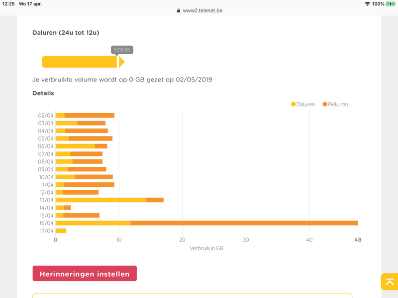

Beste Netweters,
Ook deze maand heb ik een dag met een uitschieter van verbruik welke ik niet kan verklaren? Wat kan in Gods naam toch dit verbruik veroorzaken?? Ik heb hier voor nog niet naar de klantendienst gebeld, maar twijfel er aan of ze het kunnen verklaren. Ze kunnen mijn telemeter niet zien. Deze keer deed het probleem zich voor op 9 mei en vorige maand op 16 april. En het strafste is dat ditmaal op 9 mei er NIEMAND thuis was. Ik voeg het beeld materiaal toe van deze maand en van vorige maand. De eerste foto is nu van deze maand 9 mei en de tweede foto is van vorige maand op 16 april. Wie kan dit verklaren? @Suzy heb jij een bron die dat kan checken? Want sommige operators begrijpen niet eens waarover je het hebt...
Je moet je niet excuseren. Ik probeer enkel maar te achterhalen vanwaar elke maand slechts 1 dag er een uitschieter van verbruik is? Bij Proximus was dit niet het geval en had ik een mooi dagelijks verbruik zonder uitschieters. Moest het zijn dat dit gaat over het updaten van toestellen dan kan ik moeilijk geloven dat al mijn toestellen en ik zeg dan wel alles wat updatebaar is op slechts één enkele dag gebeurd. Mijn gemiddeld maandelijks internet verbruik ligt bij Telenet ook bijna 100 GB hoger dan bij Proximus, zonder onze levensstijl te wijzigen. Dat mogen ze van mij gerust eens onderzoeken @Suzy 😉

@Domi1963Extra router plaatsen enzo zal je probleem niet oplossen. Het komt erop aan dat je te weten komt op welk moment van de dag dat extra verbruik heeft plaatsgehad en dat zal je niet echt zien. Je weet enkel dat het grotendeels de piekuren betreft dus dat is tussen 12 en 24u. Maar het kan net zo goed tussen 13u en 14u zijn of tussen 23u en 24u.

Een extra router kan volgens mij mogelijk wél helpen om de oorzaak van het probleem te achterhalen. Als de WiFi van de HGW wordt uitgeschakeld en al het verkeer, zowel bekabeld als draadloos, loopt via de router, eentje die statistieken bijhoudt, dan zou je kunnen achterhalen welk toestel het extra verkeer veroorzaakt. Of mis ik hier iets?

U gaat er nog steeds van uit dat de piekverbruiken van bij mij binnen uit komen. Waarom had ik dit dan NIET bij Proximus? Waarom is het steeds enkel op één willekeurige dag in de maand? Er is sinds ik ben overgestapt van Proximus naar Telenet niets gewijzigd aan mijn binneninstallatie noch aan onze manier van werken en doen en laten. Behalve dat er NA de piekverbruiken een iPhone gewisseld is voor een andere iPhone. Wachtwoord is reeds voor de 3de maal gewijzigd en om dit te raden moet je al een levensgebeurtenis weten binnen onze familie waar ik dan nog cijfers aan toe gevoegd heb en speciale leestekens. Ik houd nog 2 opties open:
1) ofwel weet de ene of andere mijn HGW te kraken, want ik heb elders al vermeld dat ik in een louche buurt woon.
2) ofwel is dit een fout van bij Telenet uit.
Ik ga er van uit dat als het van bij mij binnen uit moest komen, er wel verschillende dagen moeten zijn met piekverbruiken.
