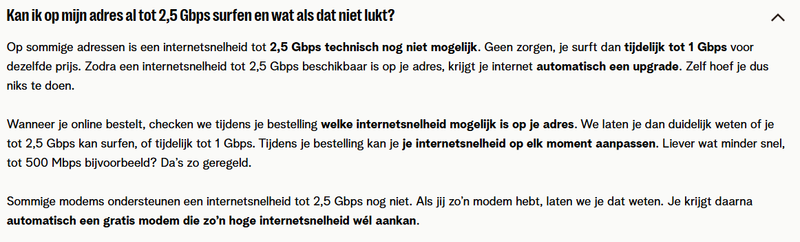

@JeroenM13 je kan met Turbo een downloadsnelheid van 2.5 Gbps en een upload van 100 Mbps krijgen op COAX, maar enkel als de node waarop jij verbonden bent geüpgraded is. Dit kan je ook terugvinden op onze website:
Aangezien jouw upload maar tot 50 Mbps gaat, betekent dit dat jij nog niet van de hogere snelheden kan genieten. De download en upload hangen samen, hiermee bedoelen we: je zal de hogere upload van 100 Mbps alleen maar krijgen als de node geüpgraded is. Jij zal dus moeten afwachten tot de node in jouw omgeving de snelheden kan ondersteunen.
Kan men de informatie over de uploadsnelheid ook toevoegen aan die infobox? Nu lijkt het of enkel de downloadsnelheid kan verschillen
