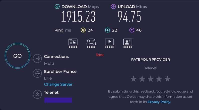

@Marc9820  schreef:
Ik gebruik ook een 2.5 usb c adapter om via ethernet te verbinden met de macbook
. 1.9 Mbs haal ik er uit, ga ik via een pod over Wifi wordt bijna 1 Mbs gehaald. Bij telenet vertelden ze me dat via wifi er niet meer snelheid kan gehaald worden.
@Marc9820 Na controle stelden we vast dat jouw IP-adres zichtbaar was op deze foto. Deze was foutief goedgekeurd. Kan je deze opnieuw uploaden zonder jouw IP-adres?
