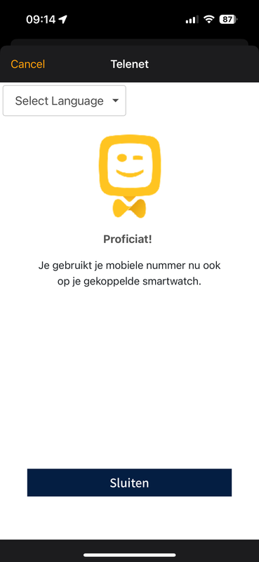

Sinds enkele dagen werkt mijn eSIM op mijn Apple Watch Ultra niet meer.
Ik heb reeds meermaals de eSIM verwijderd van mijn Apple Watch, gedeactiveerd en Mijn Telenet en alles opnieuw geactiveerd.
In de instellingen van mijn Apple Watch op mijn iPhone zie ik Telenet staan onder de netwerken die niet in gebruik zijn en krijg deze niet geactiveerd.

je doet iets mis als ik die afbeeldingen zie , bij ik en mijn vrouw staat daar geen telenet meer maar ons gsm nummer , en ze werken nog altijd allebei is nu 3 dagen, waarom dat het bij jullie niet gaat weet ik ook niet , maar in ieder geval gaat het bij ons wel , en aanbieder is veranderd naar 57 ipv 56 bij ons iOS 10.2

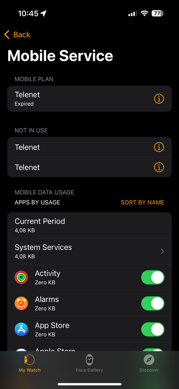

Werkt dus nog steeds niet, bovenaan Telenet verlopen en daaronder een lijst met 7X Telenet met mijn nummer. Als ik alles verwijder en opnieuw Configureer mobiel netwerk doe, opnieuw melding dat er iets mis ging.

Alles al geprobeerd en helaas het blijft bij mij nog niet werken. Ik heb mijn Watch zelfs gereset. Met en zonder behoud van het abonnement. Ik heb de Apple watch app van de iPhone gehaald, herstart gedaan. Dan de app terug uit de AppStore gaan halen, …. Je kan het niet bedenken of ik heb het getest. Helaas geen permanente oplossing. Deze voormiddag nog eens de huidige 2 abonnementen weg gedaan, een tijdje gewacht en dan een nieuw abonnement gekoppeld en dat was ook volgens de app perfect verlopen. 1 actief abonnement. Om na 1 minuut tijd plots 3 abonnementen te zien …. Alles bleef wel werken. Tot ruwweg 1u later bij terug te controleren in app en 3 abonnementen en terug die vervelende Telenet Expired. Klantendienst gebeld en elke keer vriendelijke personen aan de lijn die luisteren en samen mee denken. Letterlijk vanalles zitten proberen. Terug een ticket laten maken met al mijn informatie en hen ook deze topic laten zien. Al was het maar voor de screenshots. En de feedback te verzamelen.
Ik denk in mijn geval dat het met die Expired heeft te maken. Als ik alleen dat abonnement weg haal dan kiest de Apple Watch app (of de Watch) plots een werkend abonnement. En nu lijkt het erop dat zolang ik de Apple Watch app niet open, de data op de Watch zelf aan blijft. Ik blijf het in ieder geval ook opvolgen. Het lijkt erop dat zolang die expired niet terug komt, alles blijft werken. Waar de app deze informatie blijft halen is voor mij ook een raadsel. Er zou een manier moeten zijn om eerst (bij mij) die 3 abonnementen te verwijderen. Zorgen dat er nergens iets blijft hangen. En dan netjes het E-Sim verhaal terug te koppelen. Wat heeft niet geholpen. De Watch resetten (alle mogelijke manieren geprobeerd, backup NIET terug gezet), de App van de iPhone deleten en herinstalleren. Alles verschillende keren gaan herstarten, …

Bij staan er ook nog altijd 3 en 1 niet actief. Al blijft het bij mij wel werken. Durf er momenteel niet te veel aan prutsen.
Heel leuk dat dit voor jou werkt. Heb deze methode enkele weken geleden ook al meerdere keren geprobeerd. Naar aanleiding van jouw berichten nu toch nog eens geprobeerd maar zelfs na de update van iOS :
