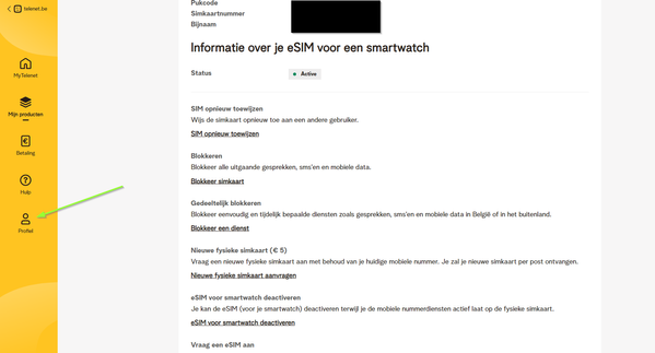

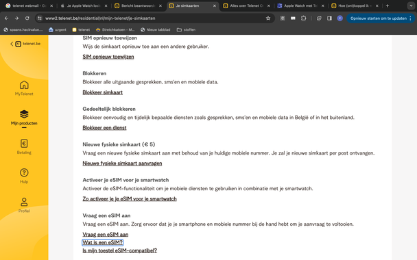

je moet naar je My telenet gaan. Dan klik je rechts op Profiel. Dan ga je rechts een vak je gekoppelde diensten zien staan en daar kan je kiezen voor Simkarten beheren.
Als je daar neits ziet staan, dan is de SIM niet actief en kan je normaal terug activeren via de Watch app op je telefoon. Heb je de add mobile plan niet dan moet je eerst abonnementen deleten totdat je deze terug hebt en dan activeren. Ik heb meerdere keren moeten proberen. Eerst een paar mledingen van Telenet dat ik hen moest contacteren (de typische foutmelding) en plots ging het wel. Helaas gevolgd door een foutmelding op de iphone dat ikd e watch moest controleren. De watch herstart en plots, jawel, lijkt het erop dat er een data verbinding is. elaas kwamen ook ale oue abonnementen die ik gedeleteted had 1 voor 1 terug. Maar die laat ik nu staan om te kijken of alles werkt.
En dan zie daar dat mijn eSIM vor smartwatch Active staat. Wil ik die weg moet ik kiezen voor de teskt wat verder onderaan "eSIM voor smartwatch deactiveren"

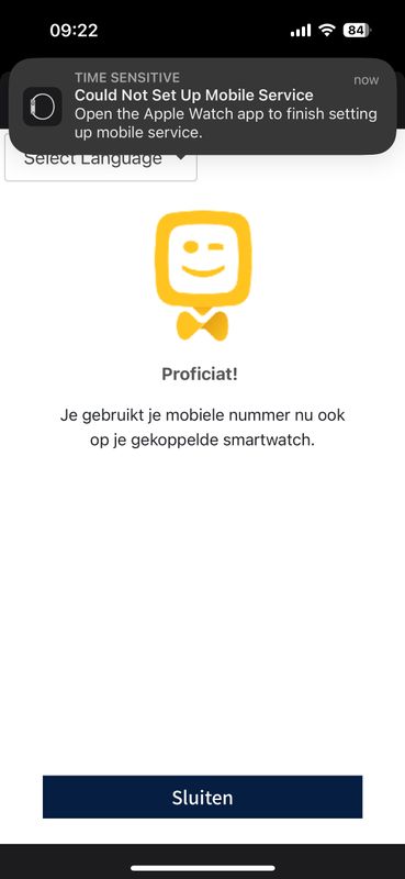

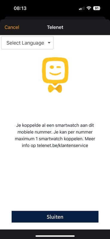

Zelfs met inactieve eSIM komt ofwel de boodschap dat er al een eSIM gekoppeld is. Heel soms doorloopt de procedure in de watch app wel (setup mobile service), maar dan komt op het einde een pop-up boodschap vanuit de watch app dat geen koppeling gemaakt kan worden (zie screenshot).
